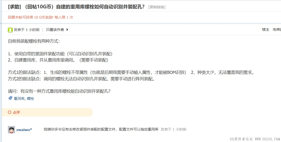

发表于 2025-12-25 15:57:36 | 显示全部楼层
老哥,帮一下忙,我不知道如何按照你说的“选择重用库”

 楼主| 发表于 2025-12-26 08:30:13 | 显示全部楼层
https://www.ugsnx.com/forum.php? ... 5030&highlight=紧固件装配去这个帖子看下教程
