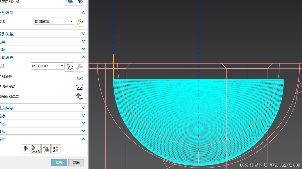

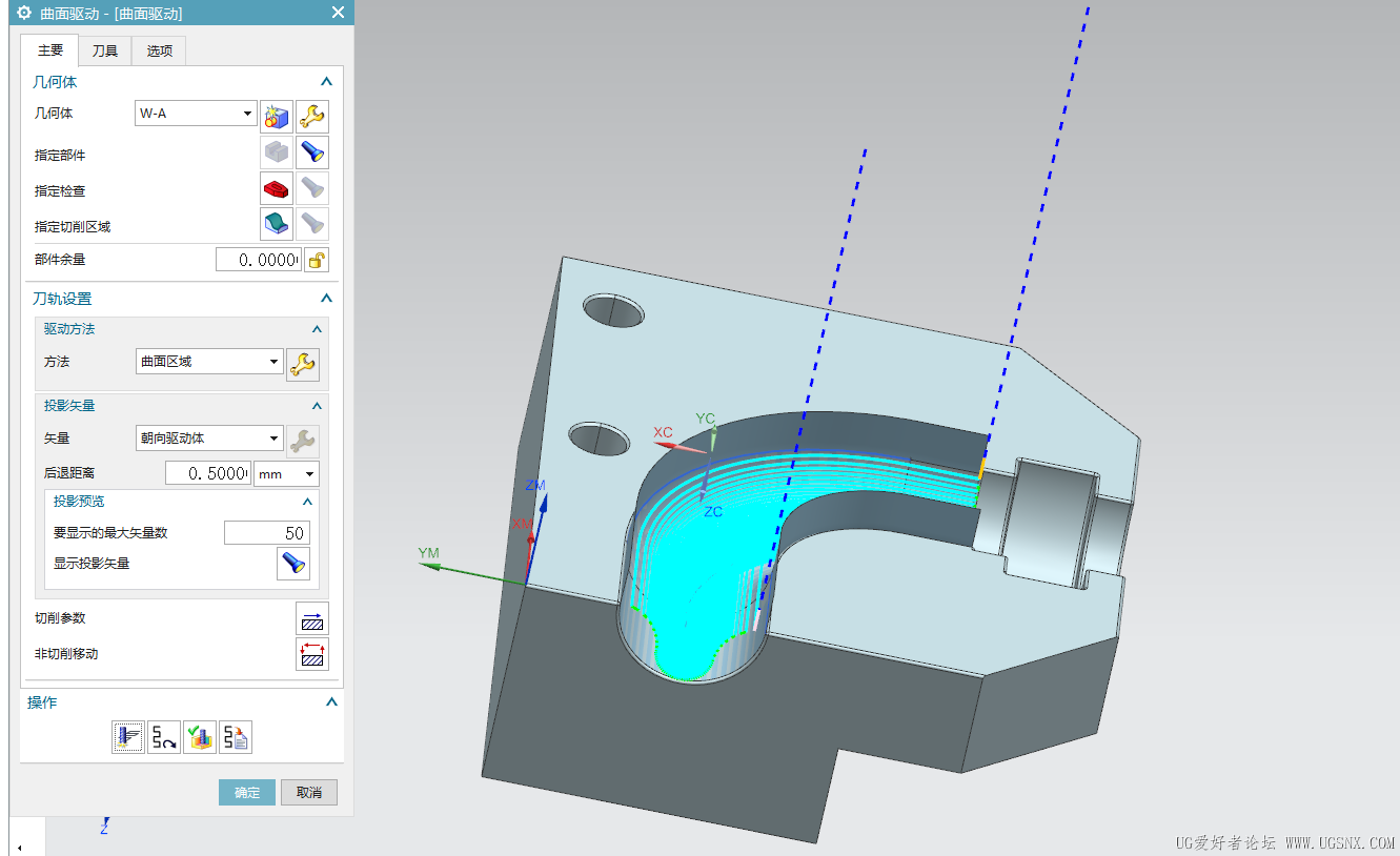

各路大神,我实在搞不懂了,做口部R角的刀路为什么这么稀疏,求指点迷津

最好发图档给别人看看  我的没啥问题啊   是不是抬高走了?球刀接触点和平底刀不一样的

 楼主| 发表于 2025-12-24 16:54:11 来自手机 | 显示全部楼层
好的,我待会再发个帖子看看

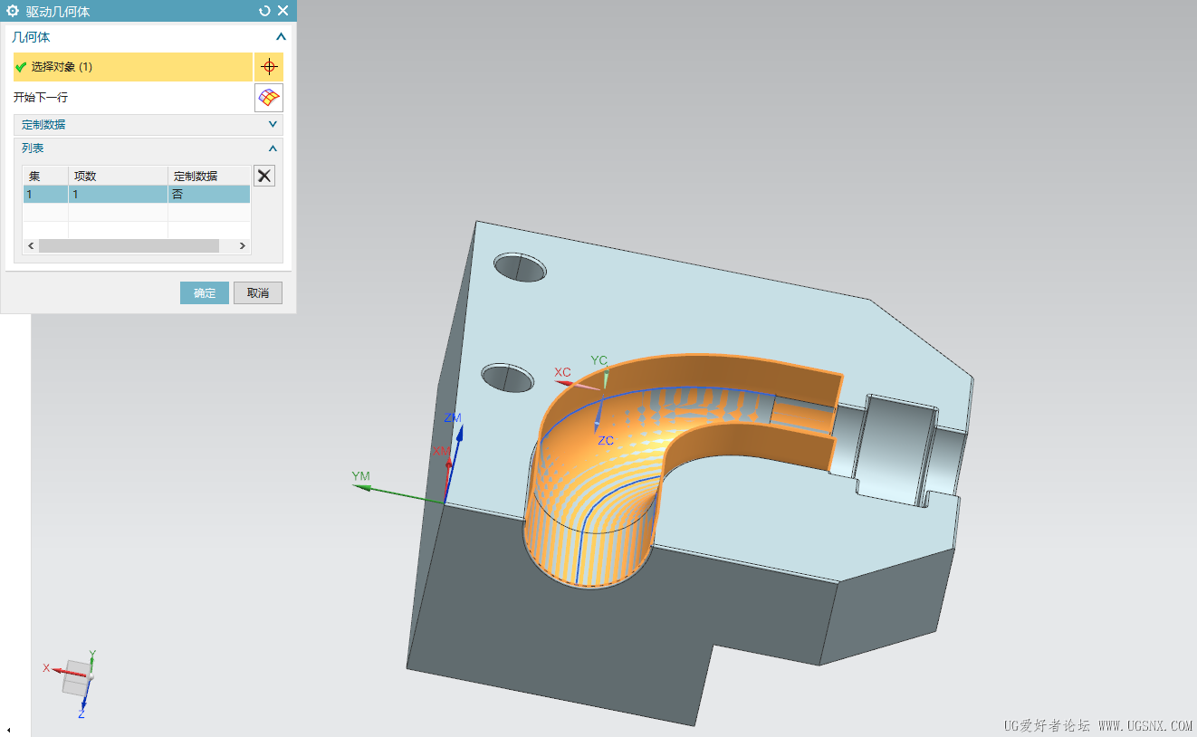

发表于 2025-12-24 18:38:33 | 显示全部楼层
回帖奖励 +10 G币
选部件的时候不要选体,选你做的辅助面
806
2862
2862
发表于 2025-12-24 18:39:05 | 显示全部楼层
直接选你的驱动面就好了
