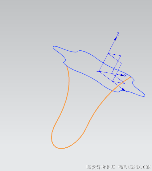

这个怎么沿Z轴旋转

看起来像是要做一个花型旋转,单一旋转命令没法完成这样的,我想到的是用变化扫掠

你就不能把线提取出来你再转一下

看起来像是要做一个花型旋转,单一旋转命令没法完成这样的,我想到的是先旋转主体再绘图扫略修剪体

能旋转吧,直接导入的CAD线都能旋转

你不在那个平面上吧

把截面线阵列一下,然后用曲面填充
