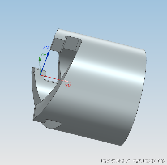

发表于 2025-12-26 09:11:09 | 显示全部楼层 |阅读模式
我用曲面驱动,刀轴选择 :四轴,相对与驱动体,投影矢量朝向驱动体,生产的刀路不对是乱的。

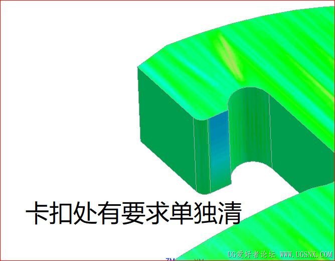

发表于 2025-12-26 10:24:15 | 显示全部楼层
回帖奖励 +2 G币
可上机,根据材料给出转速进给                    版本2306.5

发表于 2026-3-5 14:49:43 | 显示全部楼层
忽略掉倒扣,拐角位置需有残留,不然四轴实现不了

 楼主| 发表于 2025-12-26 09:19:52 | 显示全部楼层
附件重新上传了一下,STP格式的,有大佬帮忙看一下吗?谢谢

回帖奖励 +2 G币
要一刀光侧?
369
1701
1701
 楼主| 发表于 2025-12-26 10:20:58 | 显示全部楼层
分层光侧,

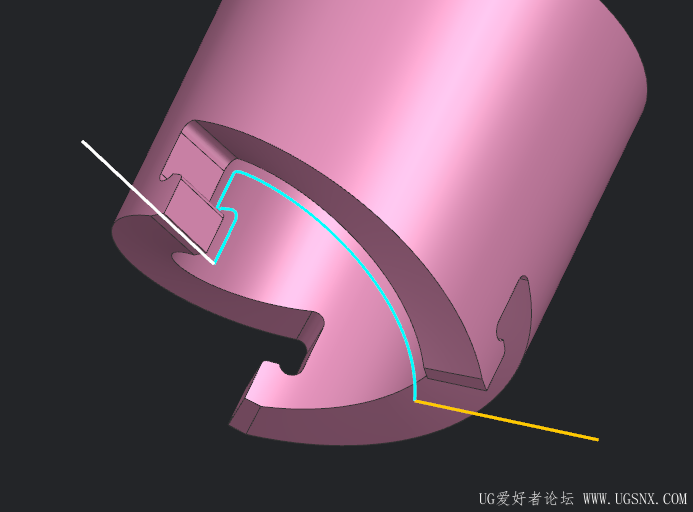

发表于 2025-12-26 10:21:03 | 显示全部楼层
先看看你的UV曲线是不是乱的?
你这有一个拐角是内扣面4轴普通刀加工不到!

发表于 2025-12-26 10:36:55 | 显示全部楼层
你这把原图改了。。。。。我说那个内扣拐角你怎么出来的呢!

发表于 2025-12-26 10:42:39 | 显示全部楼层
没动原图哦

发表于 2025-12-26 10:47:11 | 显示全部楼层
加工完看看成品侧壁光洁度
