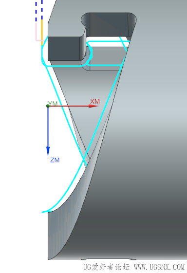

[已解决] 大神们,这个侧壁用四轴,5mm的刀,用什么方法加工出来?

UV线方向不一定合适,需要的话重新做个面驱动吧

3轴做过类似的零件……3次装夹

发表于 2025-12-29 12:14:04 | 显示全部楼层
面是斜的.四轴做不出来的.侧人去胴体还有可变轮廓铣出来都是五轴刀路.重新做UV也不行的

发表于 2025-12-29 14:06:04 | 显示全部楼层
白嫖了多少年了 ,我也来贡献一个 完美的一刀流
A2_stp_stp.prt
