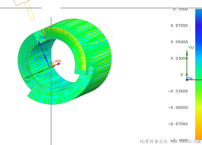

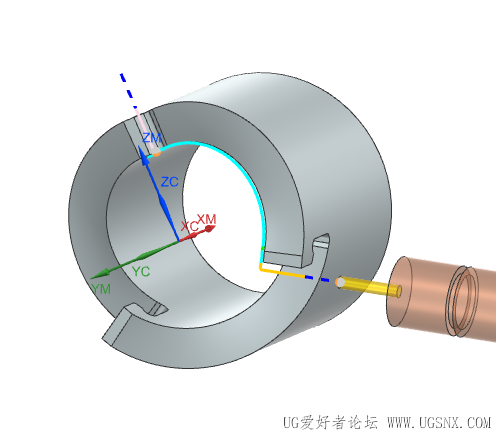

[已解决] 大神们,这个侧壁用四轴,5mm的刀,用什么方法加工出来?

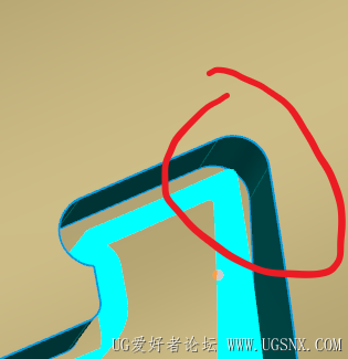

发表于 2025-12-26 10:49:08 | 显示全部楼层
另一个拐角不是这个,我下载的顶楼的那个文件,那个拐角是个倒扣!
单清就不知道了!
248
5640
5640
发表于 2025-12-26 10:54:52 | 显示全部楼层
单清就不知道了! ...
我下的stp的,没有倒扣

发表于 2025-12-26 11:01:42 | 显示全部楼层
禾丶先 发表于 2025-12-26 10:54
我下的stp的,没有倒扣
可能发的两个图不一样,没倒扣就简单了!
248
5640
5640
发表于 2025-12-26 11:04:46 | 显示全部楼层
6816 发表于 2025-12-26 11:01
可能发的两个图不一样,没倒扣就简单了!
有倒扣改直面,倒扣处单独清,正常加工都是这样

 楼主| 发表于 2025-12-26 11:20:50 | 显示全部楼层
可能发的两个图不一样,没倒扣就简单了!
对的,第一个附件有倒扣,其实这个活要求不严,形状差不多就行,我就把倒扣给改了

发表于 2025-12-26 11:26:29 | 显示全部楼层
懒得优化了  可以一刀切的 这个结构相对比较简单

 楼主| 发表于 2025-12-26 11:29:22 | 显示全部楼层
那个出来的是五轴刀路
