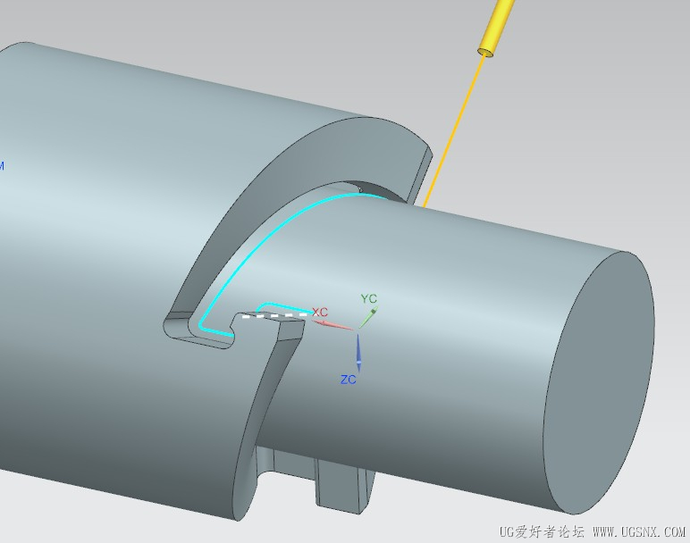

楼主: UG小四
[已解决] 大神们,这个侧壁用四轴,5mm的刀,用什么方法加工出来?

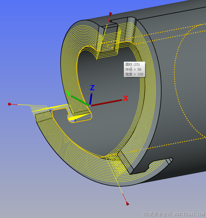

发表于 2026-3-5 14:49:43 | 显示全部楼层
忽略掉倒扣,拐角位置需有残留,不然四轴实现不了

 楼主| 发表于 2026-3-5 15:37:57 | 显示全部楼层
感谢指教我还真没有用过顺序铣
472
