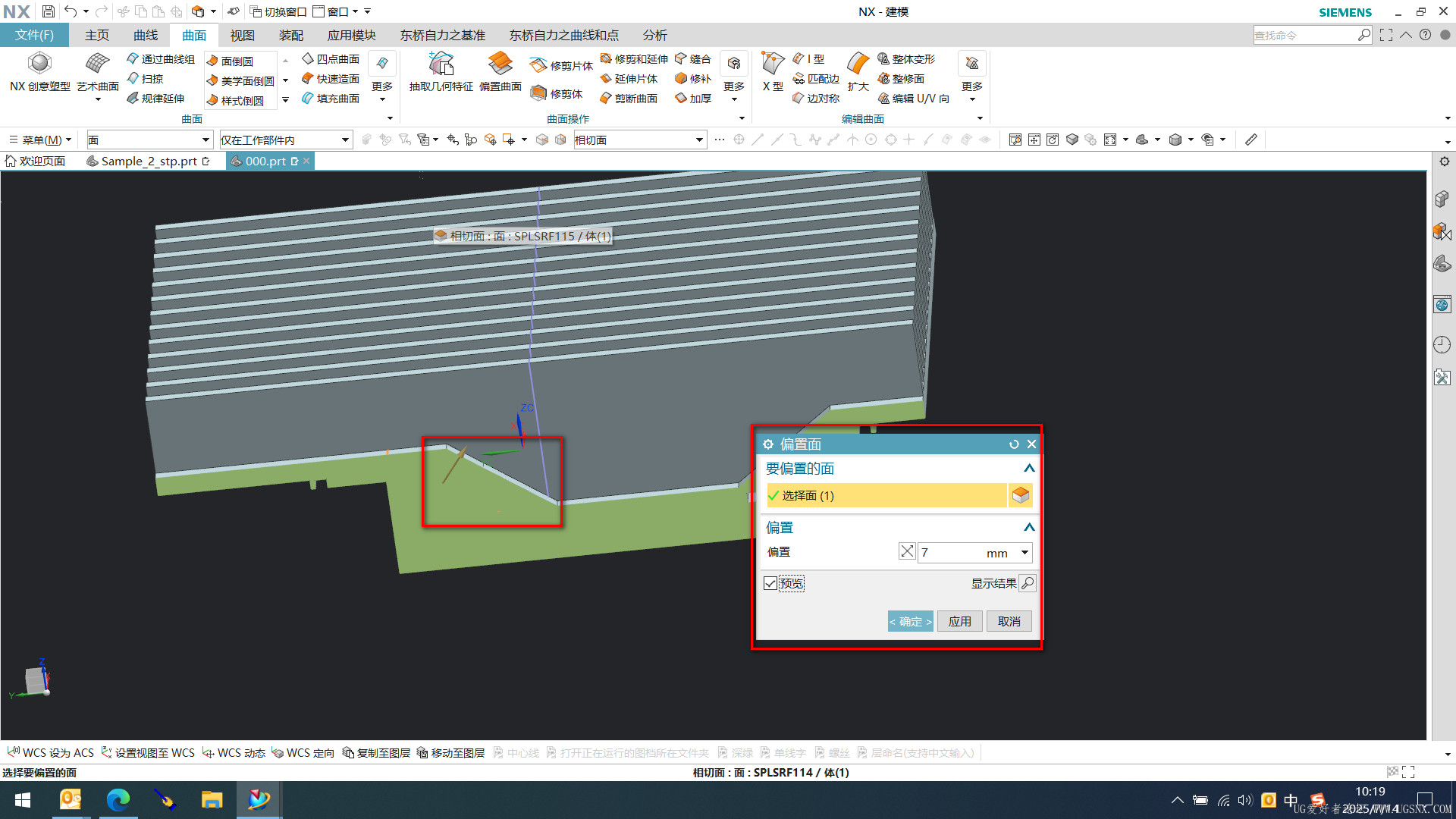

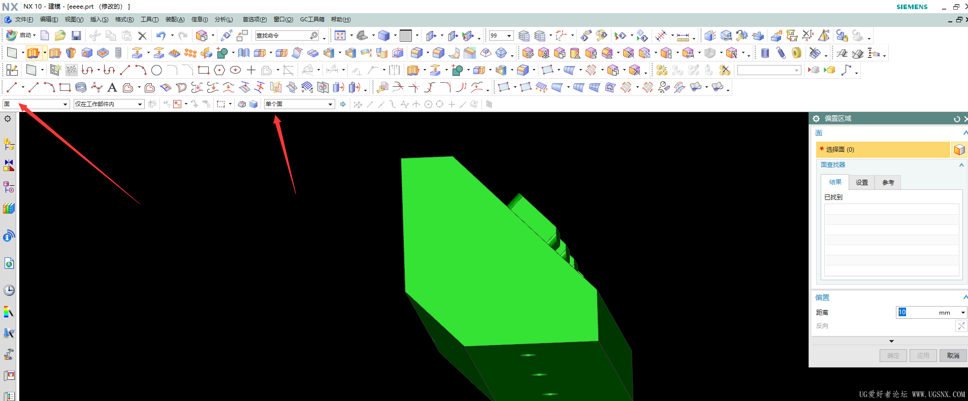

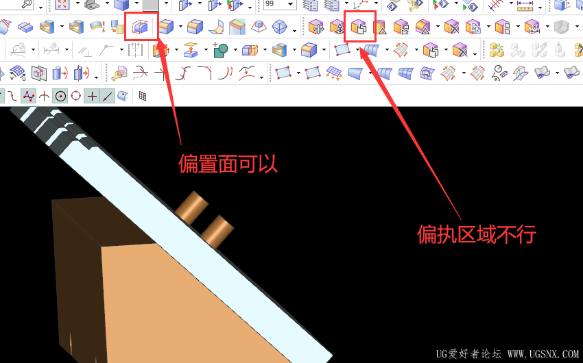

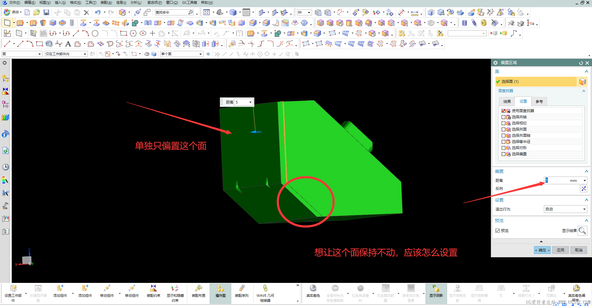

偏置命令都重置过了,感觉以前没有这种情况,这个要怎么设置??

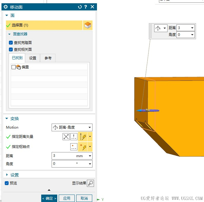

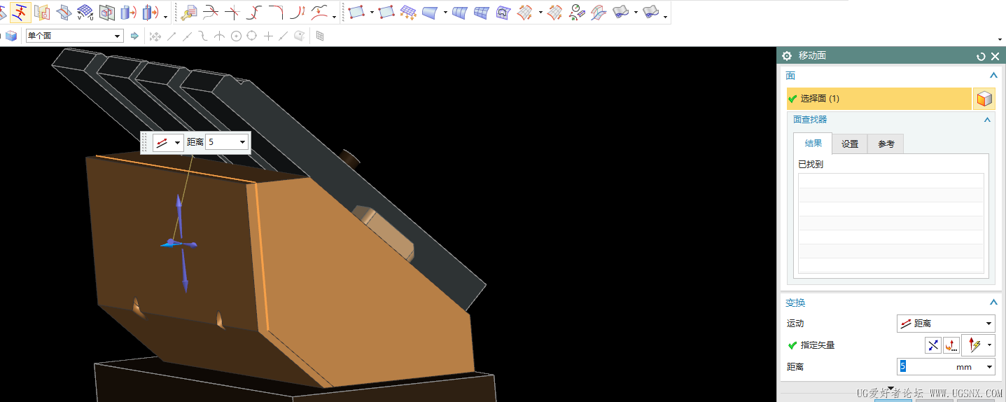

直接用 移动面 得了 废脑子干啥

 楼主| 发表于 2025-7-14 09:43:18 | 显示全部楼层
q1031015514* 发表于 2025-7-14 09:40
直接用 移动面 得了 废脑子干啥
移动面也是这个样子啊

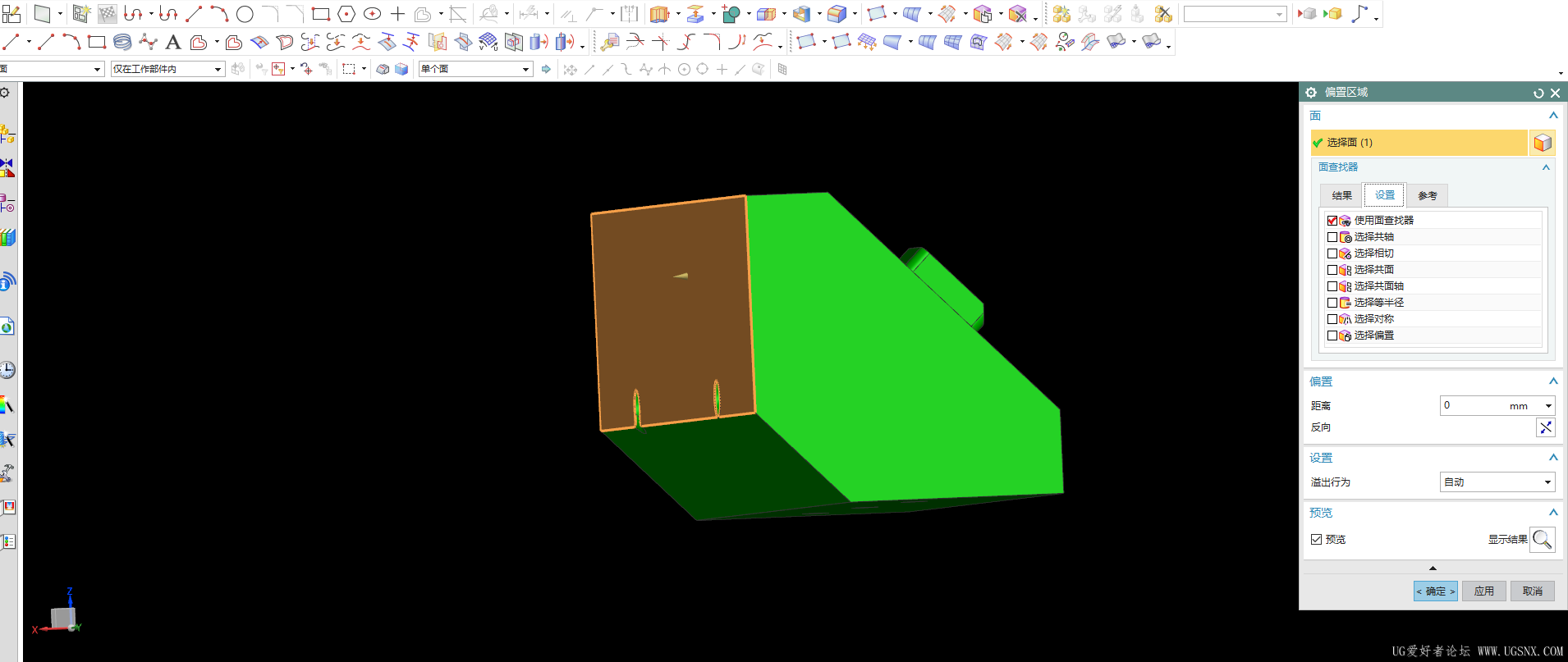

我说错了,这个命令是偏置区域,
就我个人习惯来说,一般我都是用这个命令,但是给我的感觉,这个命令就今天才出现问题,非常不习惯,所以发帖求助下,
然后试了,偏置面是可以的,

发表于 2025-7-14 09:53:26 | 显示全部楼层
时尚追爱 发表于 2025-7-14 09:48
我说错了,这个命令是偏置区域,
就我个人习惯来说,一般我都是用这个命令,但是给我的感觉,这个命令就 ...
把鼠标放命令上不要动,会提示你,偏置区域会带动相邻面的,本来也想提一下“偏置面”这个命令,不过看你意思好像加厚更加符合你想要的效果就没提

 楼主| 发表于 2025-7-14 10:08:59 | 显示全部楼层
大泥神 发表于 2025-7-14 09:53
把鼠标放命令上不要动,会提示你,偏置区域会带动相邻面的,本来也想提一下“偏置面”这个命令,不过看你 ...
试了下,还真是,
那就是我自己半路自学的时候,没注意这些细节,以前问题没有暴露出来,现在知道这个偏置面和偏置区域的区别了,
