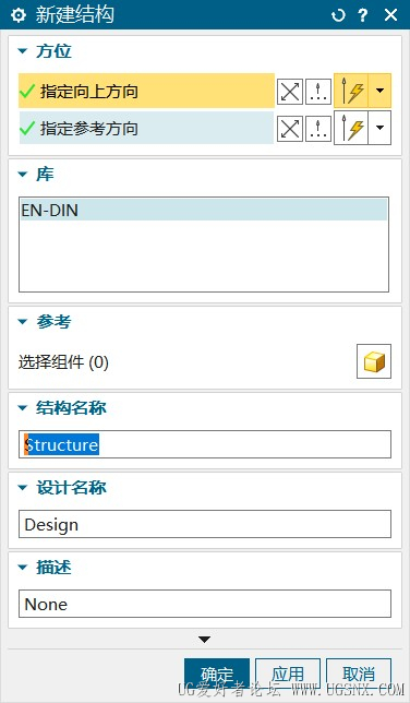

第一个问题:每次新建结构都默认在结构树中生产两个部件,一个是结构名称structure,一个是设计名称Design。第二次新建又会生产一个structure,一个Design,是否能在原始父部件比如asm下生成一个Design。
见图片01

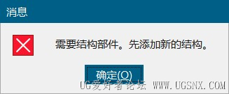

第二个问题:我在完成第一个架构structure后,又新建一个structure_00架构,在里面生成了一些构件,发现无法对第一个structure里的“框架'特征进行二次编辑,提示"需要结构部件。请添加新的结构。”想知道如何解决。
见图片02

发表于 2026-1-4 12:45:07 | 显示全部楼层
可能跟装配有关,你看看工作部件是什么

 楼主| 发表于 2026-1-6 20:48:26 | 显示全部楼层
NQJ-NX 发表于 2026-1-4 12:45
可能跟装配有关,你看看工作部件是什么
目前发现,只要同时加载两个Design部件,后加载或者在新窗口打开的Design部件的框架特征就会报错。临时解决办法是文件——关闭——关闭所有部件,每次只打开、只加载需要编辑的Design部件。编辑好一个,关闭一个。
