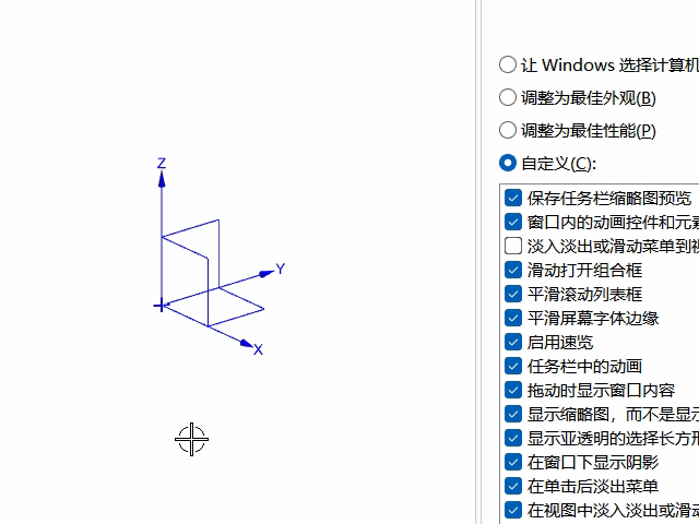

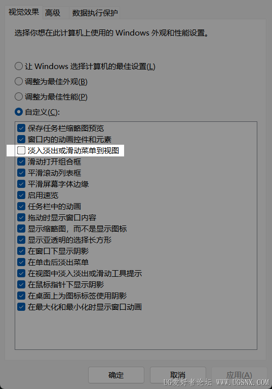

解决方法:WIN11:系统~系统信息~高级系统设置~系统属性~高级~性能,点设置,弹出的性能选项里把 “淡入淡出或滑动菜单到视图” 取消勾选。
感谢抖音上“浩子”网友给我的思路,他说家里的电脑配置比工作的电脑差一点,但是家里的电脑不卡顿,所以我觉得应该和这个设置有关!
铁子们也试试看吧。
如果还是卡,建议试试“调整为最佳性能”,在NX界面“定制~图标/工具提示”取消勾选“在功能区和菜单上显示工具提示”。

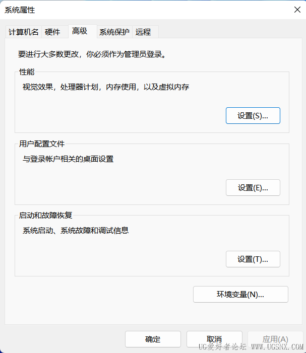

发表于 2026-1-4 16:25:53 | 显示全部楼层
还真是有效,给力,但是系统属性找了大半天不知道在哪里,那我就补充一下,在我的电脑右键属性,然后在<高级>中的<性能>-设置

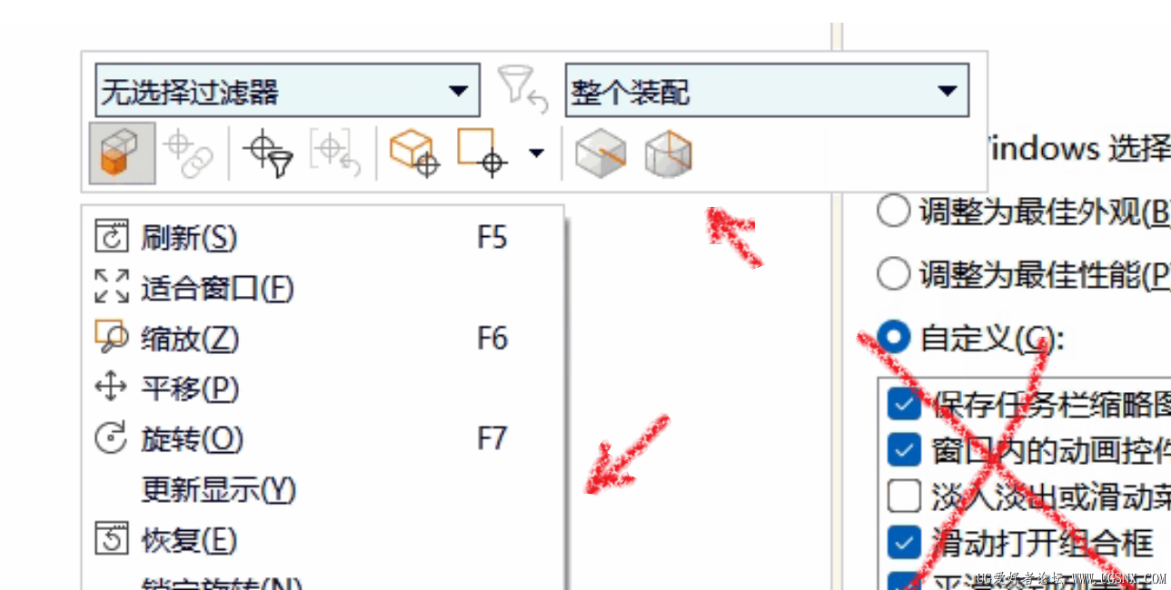

发表于 2026-2-8 08:50:33 | 显示全部楼层
问题在minibar, 箭头指的没有阴影
所以跟系统设定无关
只有两个设定有用
关掉提示
或关掉minibar

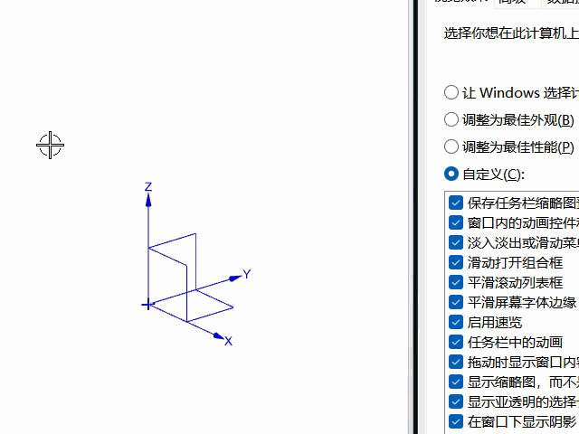

发表于 2026-2-8 13:02:18 | 显示全部楼层
NX2506开与关感觉没感觉
NX2412似乎有那么点感觉

发表于 2026-2-13 22:05:41 | 显示全部楼层
所以跟系统设定无关
上面箭头的 minibar 关闭入口在哪里?NX2506 默认是没有这个的鼠标箭头不会出现跳动式停顿感觉

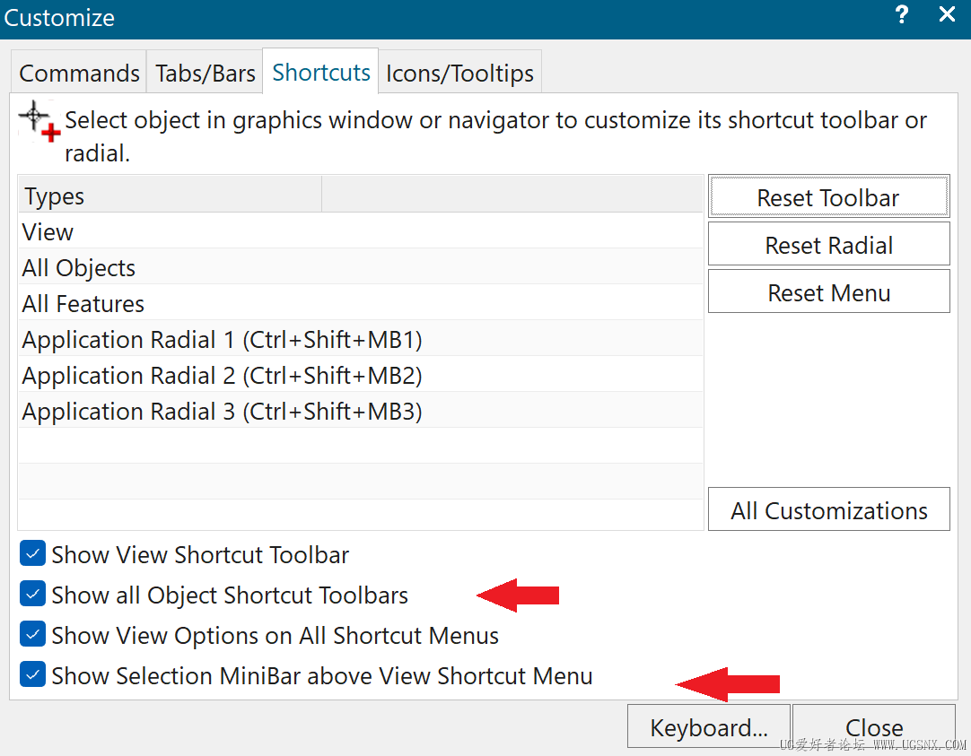

179
1064
1064
发表于 2026-2-17 11:08:43 | 显示全部楼层
Ctrl + 1
