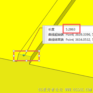

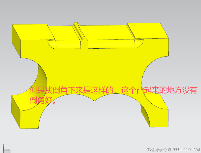

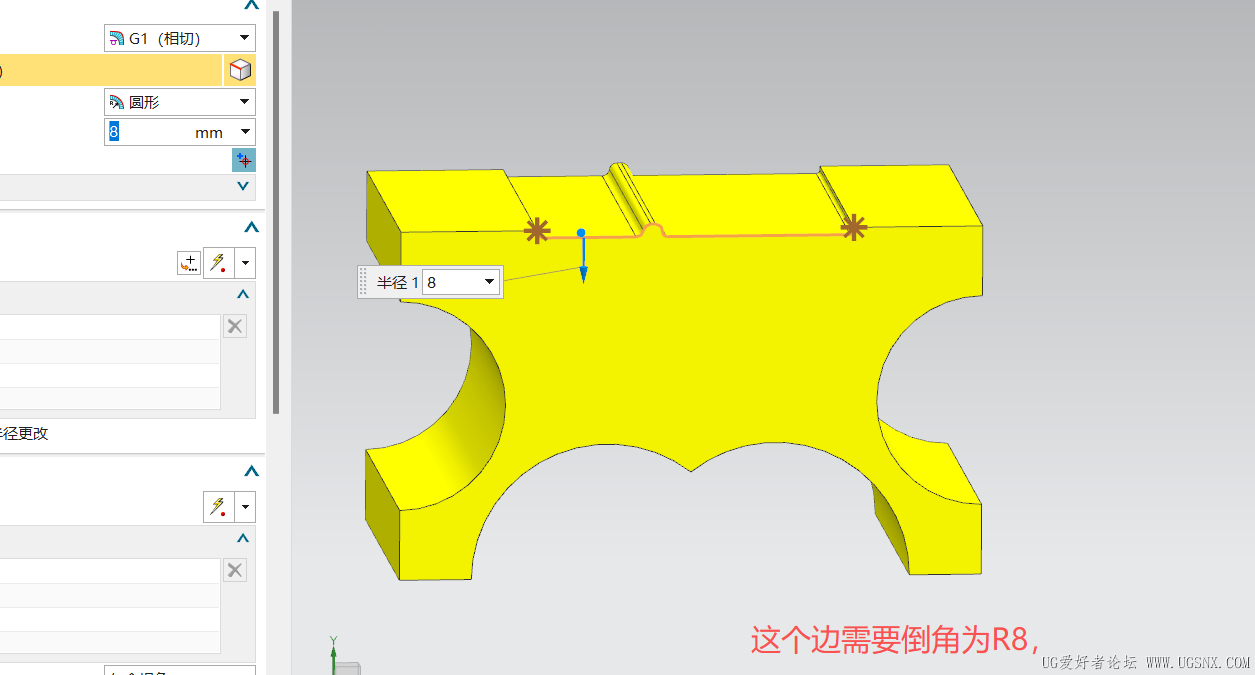

图中的这条边需要倒角为R8,但是倒角为R8存在凸台部分无法倒角,请问在不改变实体和要求的情况下,如何实现倒角为R8。附件为照片和文件,请各位指教。

发表于 2026-1-8 09:11:12 | 显示全部楼层
凸台太窄了,6mm不到,倒不了R8的圆角

发表于 2026-1-8 07:20:35 | 显示全部楼层
凸起部分往里缩8毫米应该是最合理的

发表于 2026-1-8 08:05:05 | 显示全部楼层
试下先把R8圆角倒了,然后再倒小的圆角

发表于 2026-1-8 09:10:25 | 显示全部楼层
这小凸台就五个多宽为什么会需要倒八个搞不懂

发表于 2026-1-8 09:43:10 | 显示全部楼层
拉伸切除不行吗

发表于 2026-1-8 09:52:12 | 显示全部楼层
你这凸台看起来也就5的宽度,你想要导8的圆角也得两边有16的宽度啊

发表于 2026-1-8 11:56:03 | 显示全部楼层
试试把小凸台部分和没凸台部分分割开倒角了再求和

发表于 2026-1-8 19:46:40 | 显示全部楼层
这小凸台就五个多宽倒不了R8的圆角
