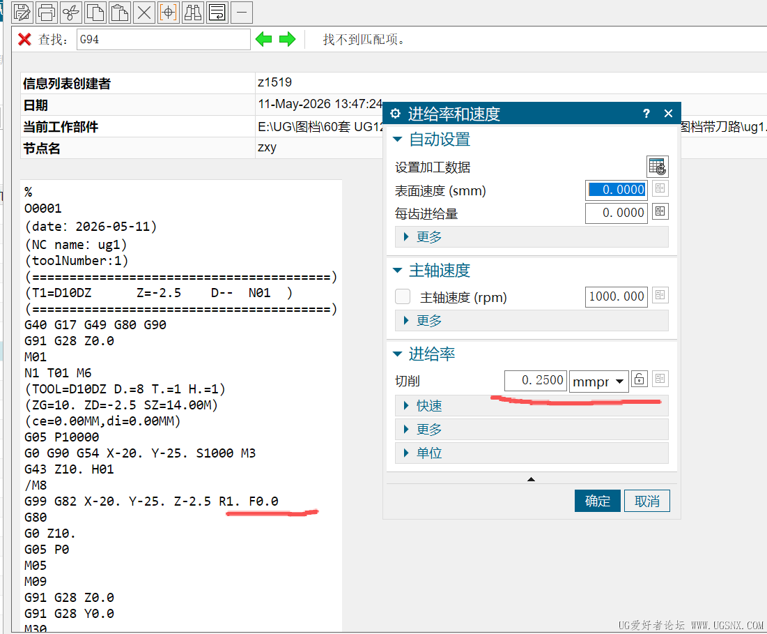

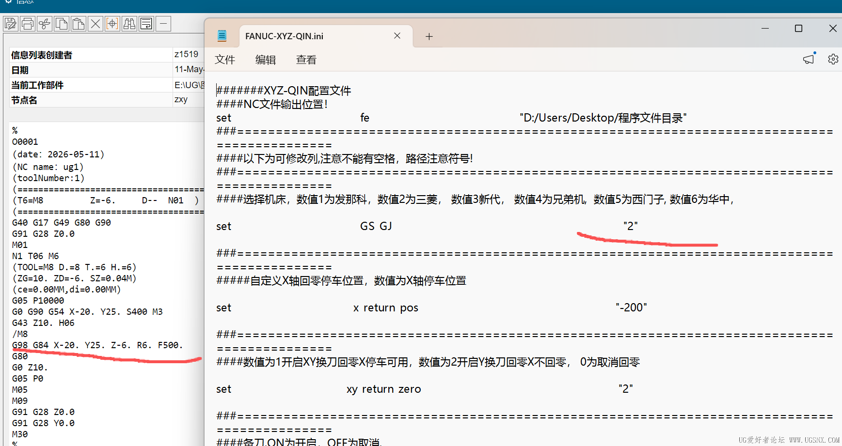

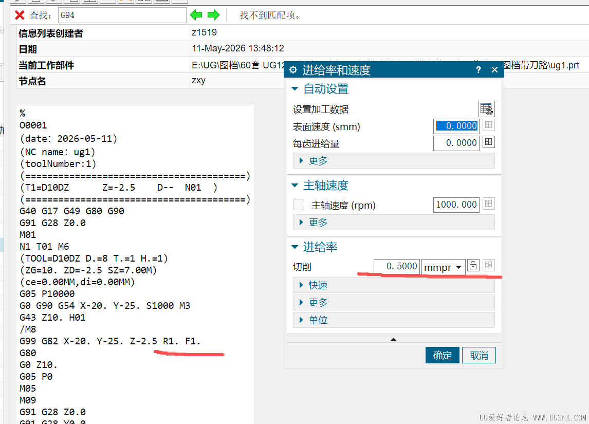

发表于 2026-5-11 13:51:00 | 显示全部楼层
三菱攻牙不计算成螺距也就算了.也不带入G94.F值0几的还识别不对
74
3531
3531
 楼主| 发表于 2026-5-12 17:00:55 | 显示全部楼层
不支持独特的个人习惯!后处理并没有加密!特殊要求需自行更改!

发表于 2026-5-13 00:23:44 | 显示全部楼层
不会改。既然六个系统三菱的要么弄成G94  要么自动算 要么识别刀具螺距就好了
