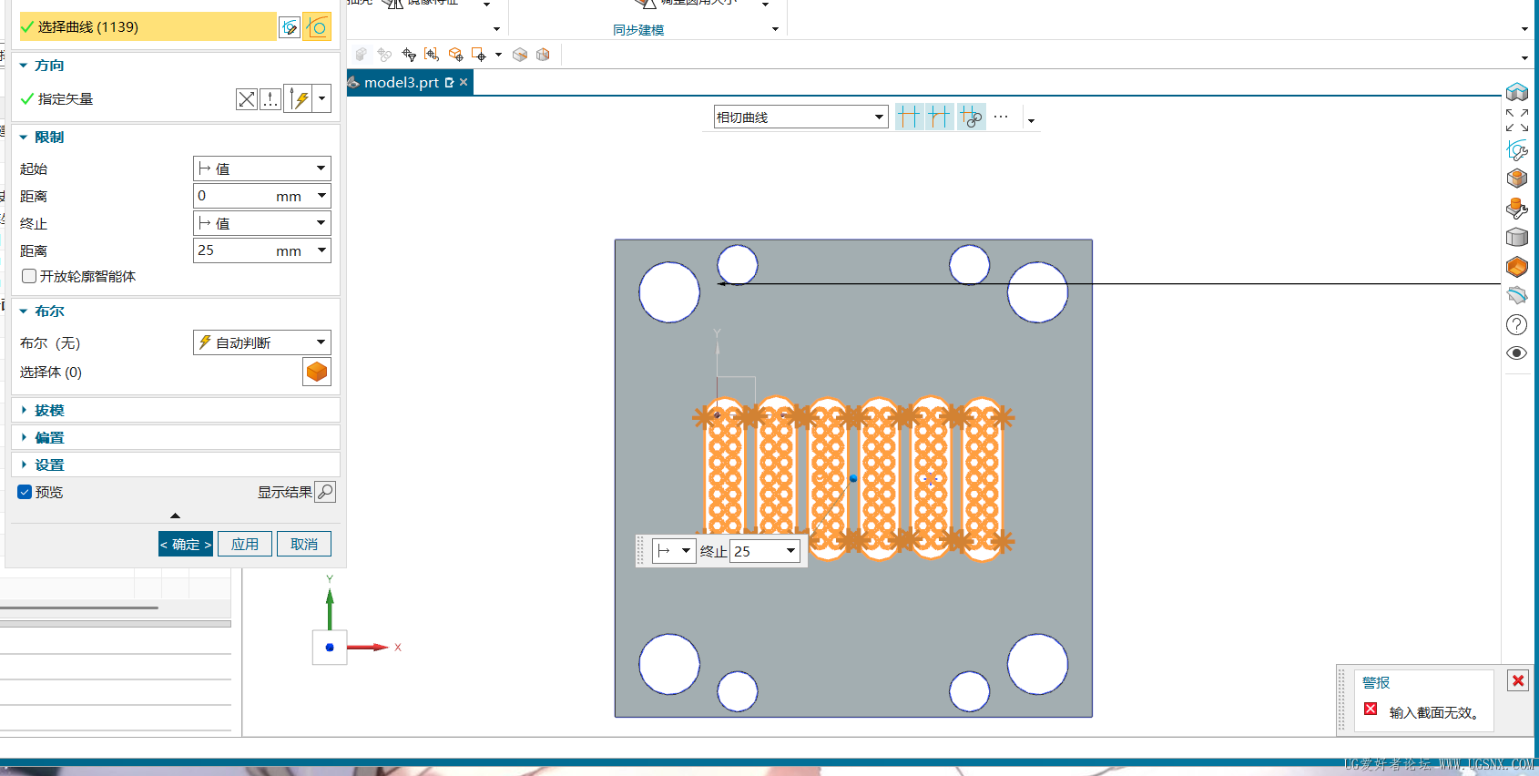

我正在练习草图绘制,我想把草图拉伸出来,但是有的圆孔拉不出来,还有绘制的模板无法拉伸,急死我了,求助求助
我怎么样把它能拉伸出来

应该是你图上那些小圆相切的原因吧   拉伸不了

有可能是我用阵列命令没用好,导致重叠了

无法拉伸
这是啥情况啊

一般草图拉伸不了有几种常见的情况,草图不是完全封闭的和草图的线没有完全选择,这是我遇到过的情况,如果是新手还有矢量选错了都可能拉伸不了

把图案简化下 在拉伸阵列就好了 你整的太复杂了
