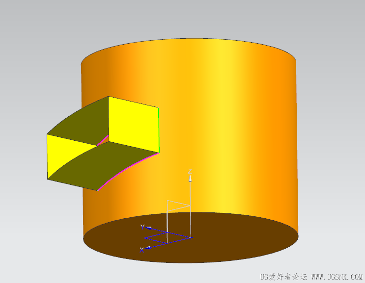

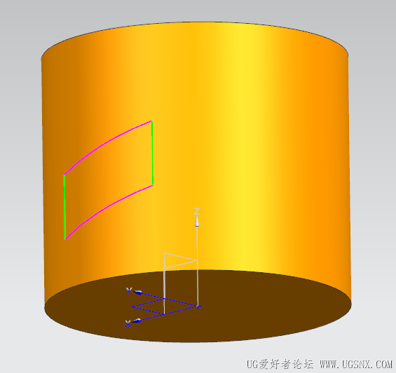

求助,各位大佬是知道怎么把这种投影的曲线做到四个面都垂直与圆柱面啊

用线拆分面 把拆分出来的加厚就可以了

我重绘试了一下,可能是以前的截面不行搞出来的效果是歪的,现在可以了,感谢大佬
