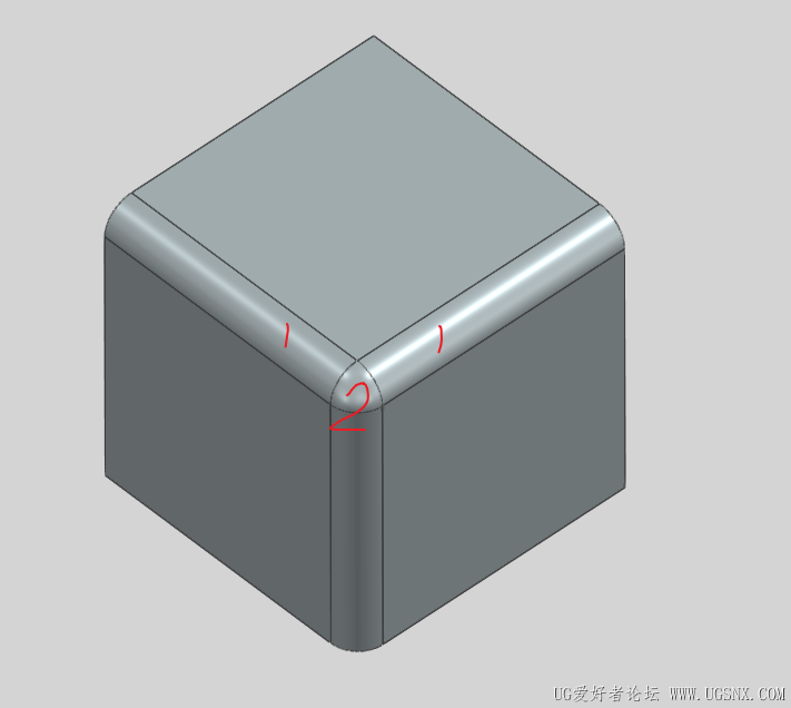

左边是原来的角,右边怎么倒个和他一样的,我倒圆角出来效果不一样

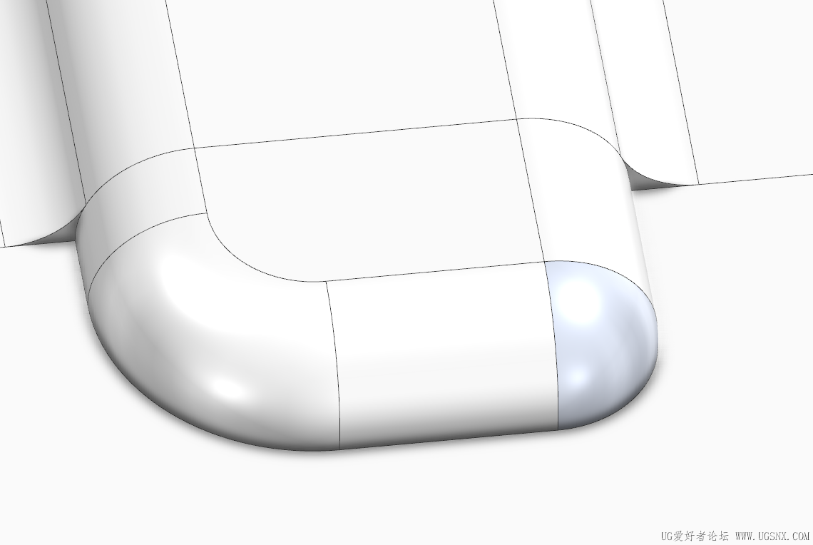

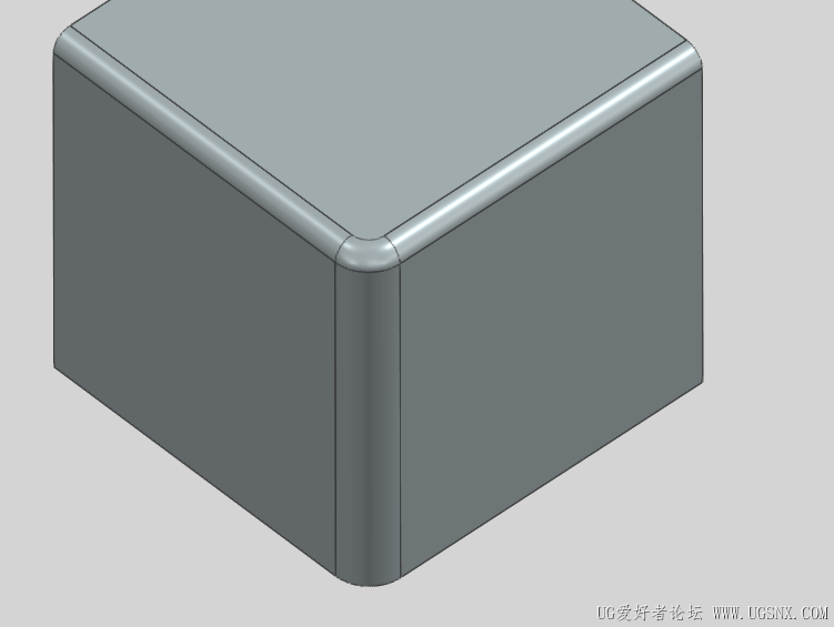

发表于 2026-1-26 15:33:57 | 显示全部楼层
33.png 先倒竖的在倒横的

发表于 2026-1-26 15:32:36 | 显示全部楼层
22.png 先倒横的,在倒竖的。

发表于 2026-1-26 15:36:56 | 显示全部楼层
横竖圆角一样的时候,直接倒圆角不行。

发表于 2026-1-27 08:28:05 | 显示全部楼层
边倒圆里面有个拐角倒圆选项,用那个!

 楼主| 发表于 2026-1-27 11:26:44 | 显示全部楼层
白色治愈之风 发表于 2026-1-26 15:36
横竖圆角一样的时候,直接倒圆角不行。
知道了,第三个加大一点就好了
