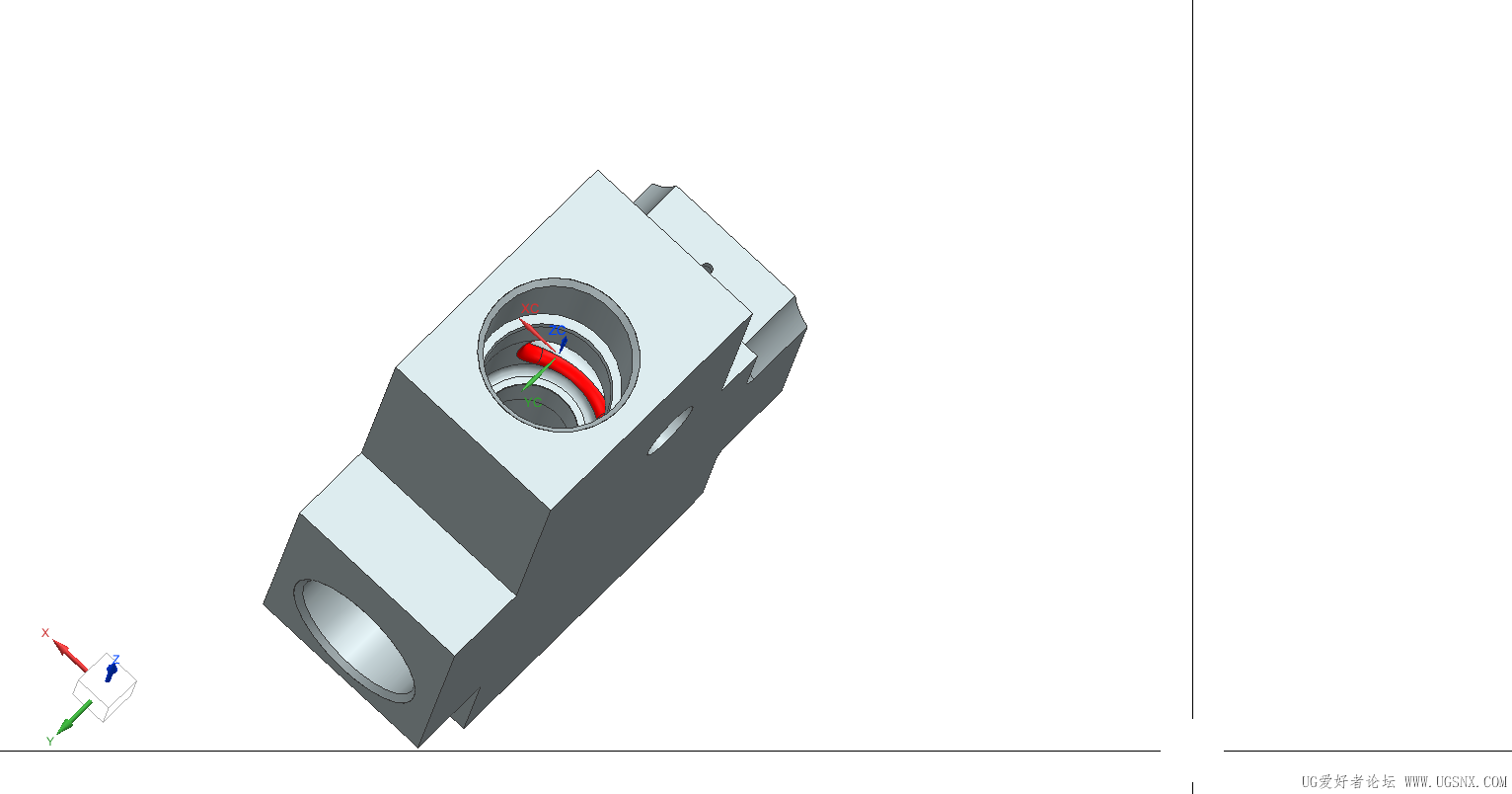

工件是不锈钢的,其他的都好编程加工。就是相惯孔倒圆角不好搞,有朋友干过这种的吗?头大。

试试棒棒糖刀吧

这个只能棒糖刀了,其他工艺就不清楚了

棒糖刀也解决不了,我觉得需要改设计了。

试试棒棒糖刀吧!但是我觉得这个程式应该也不好做。

改图,不合理

问了,能干多少算多少。剩下手工打磨。

交给万能的钳工。

从上面这个孔下刀加工,棒棒糖刀肯定是清不干净的,从侧面两个孔下刀就可以了
