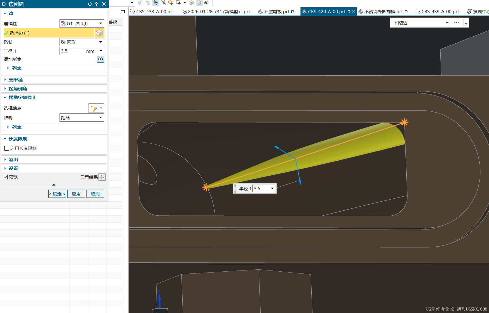

这个倒圆角,怎么把下面变得大一点

变半径!

拔模放样

下面那几个选项展开,里面有答案

样式倒圆

连带底面一起倒角可能会好点,强行变半径可能不好接
发表于 2026-5-2 14:32:59 来自手机 | 显示全部楼层
样式倒圆角,提前画两根直线附着你所需的位置,然后选择参考即可!

倒圆角里面东西挺多的,都试试,针对这个最简单就是变半径,样式倒圆角应该也行
