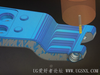

请问下,把模型二粗到层切步距0.5后。能不能直接就用球刀(R3,材料是铝)光刀爬。还是说先中光爬一轮,再跑光刀。我常用参数S8000,F2500,步距0.15。

发表于 2026-1-12 20:45:02 | 显示全部楼层
反正刀没问题,机床没问题就干吧,启动后上个大号再回来
471
13490
发表于 2026-1-12 20:42:13 | 显示全部楼层
要求不高就直接干

发表于 2026-1-13 06:10:08 来自手机 | 显示全部楼层
想要光的好,就多爬一遍

发表于 2026-1-13 07:56:11 | 显示全部楼层
看要求,没要求或者要喷砂的,开完粗就直接球刀爬

发表于 2026-1-13 09:16:19 | 显示全部楼层
看要求,太平坦的面我是建议开完粗用开粗的刀平行爬一次中光再精光,一是可以使得表面余量均匀,加工出来质量更好,二是可以减少精光刀具磨损,当然费时一点儿啦。

发表于 2026-1-13 09:36:20 | 显示全部楼层
刀长尽量装短一点,转速拉满,直接干就完事了,除非它有粗糙度要求

发表于 2026-1-13 17:11:26 | 显示全部楼层
没有粗糙度要求干就完了

发表于 2026-1-14 08:52:38 | 显示全部楼层
没问题的  s10000  f5200  步距0.3 干就完了
😂可能我一直做的机器和刀具太差。你们网上给的参数我都没见过
