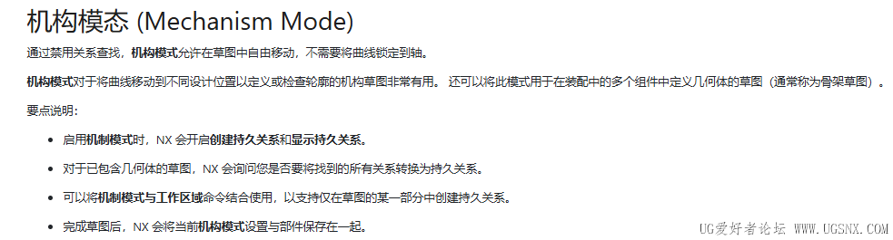

发表于 2026-2-5 13:25:44 | 显示全部楼层 |阅读模式
  把机构模式打开的情况下,同样的图形在机构模式打开就显示没有完全定义,打开了就显示完全定义了。试了dc2512和nx2412都这样

发表于 2026-2-5 16:07:09 | 显示全部楼层
21.png 感觉类似proe里面的骨架模型,可以把很多截面放在一个草图里面,保持相对正确关系,然后通过拉伸旋转创建部件。也可以通过wave链接到其他组件创建完整装配。改变骨架模型,整个装配可以同时跟着变化。
