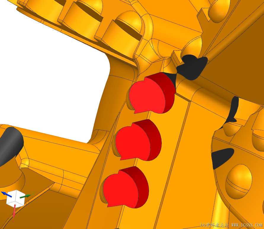

这个一半孔,直径13.65±0.05,底面要求绝对的平或向内凹一点点,不能凸起,上方避空距离在110mm,各位大佬有什么好方法。

那就电火花咯,又好又快

 楼主| 发表于 2026-2-10 10:46:46 | 显示全部楼层

电火花光洁度、公差、都保不了,效率也慢啊

有镜面电火花 价钱高一些 不过光洁度肯定够了  公差电火花本来就能保证   如果不考虑电火花的话  要是方料来的  可以试试先加工这个孔  不然只能电火花 无解

12mm钨钢铣刀试试

能说一下材质吗,用不用清角,试试U钻钻出来再订个合金铣刀扎一下

你太小看火花机了,镜面火花机精度、光洁度、位置度都不差的

刀长径比超过9倍了,不好做!

4145H    HB300-340,U钻钻这个半圆会不会偏,订过13.65的刀子来钻过,光洁度不好

铣刀中心铣不平  有凸的
