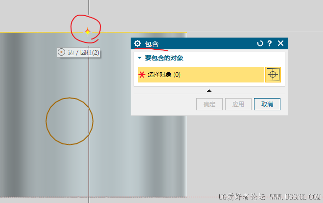

请问怎么把圆的中心点重合到圆柱中心呢,选不中圆柱的中心点

发表于 2026-2-11 09:54:19 | 显示全部楼层

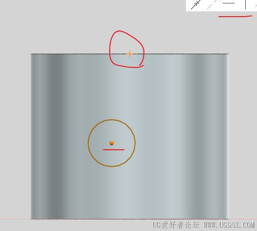

 楼主| 发表于 2026-2-11 10:16:29 | 显示全部楼层
这样是多操作一步啊,相当于建了一个点,有没有像老草图那样直接约束

发表于 2026-2-11 10:20:18 | 显示全部楼层
你可以新建草图的时候就吧坐标轴放在原点。这样就不用多操作一个步骤了。

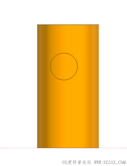

发表于 2026-2-11 11:49:25 | 显示全部楼层
可以做出圆柱中心线再约束试试
