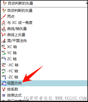

请问有关于获取视图方向的向量的UFUN函数吗?  或者通过哪种方式可以获取视图方向的向量? 视图方向指的是下图箭头指的这个

你好,UF_CSYS_ask_wcs获取的是WCS的TAG,  我想要的效果是当前屏幕的法向,就是像图片这样,WCS不是正对屏幕时, 也能得到当前屏幕的法向

 楼主| 发表于 2026-2-22 18:43:35 | 显示全部楼层
上面没有附上图片,图片是这个

tag_t work_view
double mtx[9]={0}
UF_VIEW_ask_work_view(&work_view)//获取当前视图TAG
char viewname[256]
UF_OBJ_ask_name(work_view,viewname)//获取当前视图名称
uc6433(viewname,mtx)//获取当前视图矩阵

 楼主| 发表于 2026-2-23 11:07:07 | 显示全部楼层
banmao* 发表于 2026-2-22 23:33
tag_t work_view
double mtx[9]={0}
感谢回复
