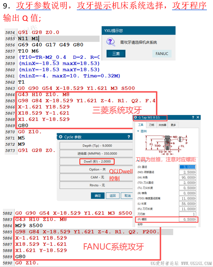

[分享] UG 三轴后处理分享

Mingzhenqi 发表于 2026-3-1 20:43
攻丝时没有提示选着机床是什么原因,不知道是不是我没有弄好
确认下刀具是否有螺距
I:\图片\UG后处理发布\1\小\攻丝参数

 楼主| 发表于 2026-3-2 09:15:24 | 显示全部楼层
pmjxc 发表于 2026-3-1 21:52
过来学习下,发现了几个问题,如果能优化就更好了,1,安全平面不能自动判断,全部是G17平面,侧铣头程序不 ...
感谢指出不足之处
1和3继续改进,完善了后续会更新过来
2应该是装夹偏置,多坐标后处理只输出装夹偏置值0 – 5(G54 - G59)和-1到-48输出(G54.1 P1到P48)程序

发表于 2026-3-2 09:30:31 | 显示全部楼层
静宁思远 发表于 2026-3-2 09:15
感谢指出不足之处
1和3继续改进,完善了后续会更新过来
2应该是装夹偏置,多坐标后处理只输出装夹偏置值0 ...
我装夹偏置一般是从1开始的,程序中是1-4,我的后处理0也是G54坐标,还有看到你们谈论攻丝输出Q问题,你用了秒做Q值的话,大丝锥需要暂停的话在哪里设置?这里用CAM可能更好,高版本也可以用,你可以用我主页里的后处理测试对比下
