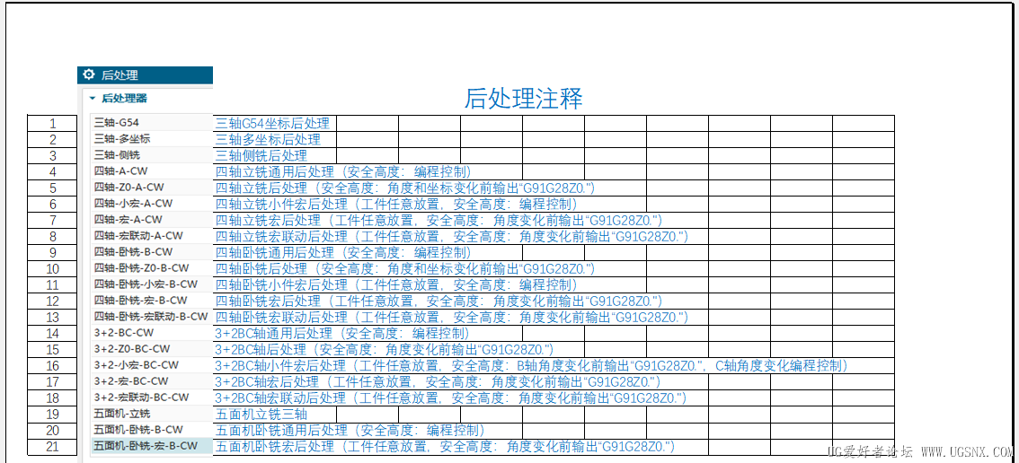

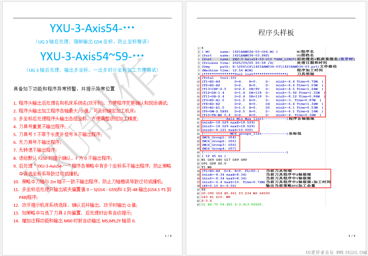

历经两年潜心打磨,本人完成了 UG 后处理的自主开发工作。该套后处理以 NX 后处理构造器为核心框架,吸纳整合了业内多位技术高手公开分享的宝贵经验与方案,并通过 CIMCO、Vericut 仿真分析及实际机床加工验证,确保了程序的稳定性与实用性。在此,向所有乐于分享的技术前辈和同行致以诚挚的谢意!

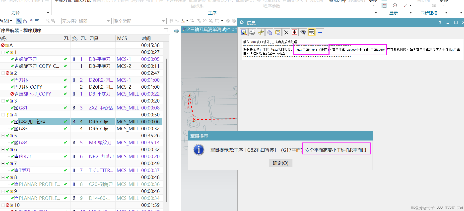

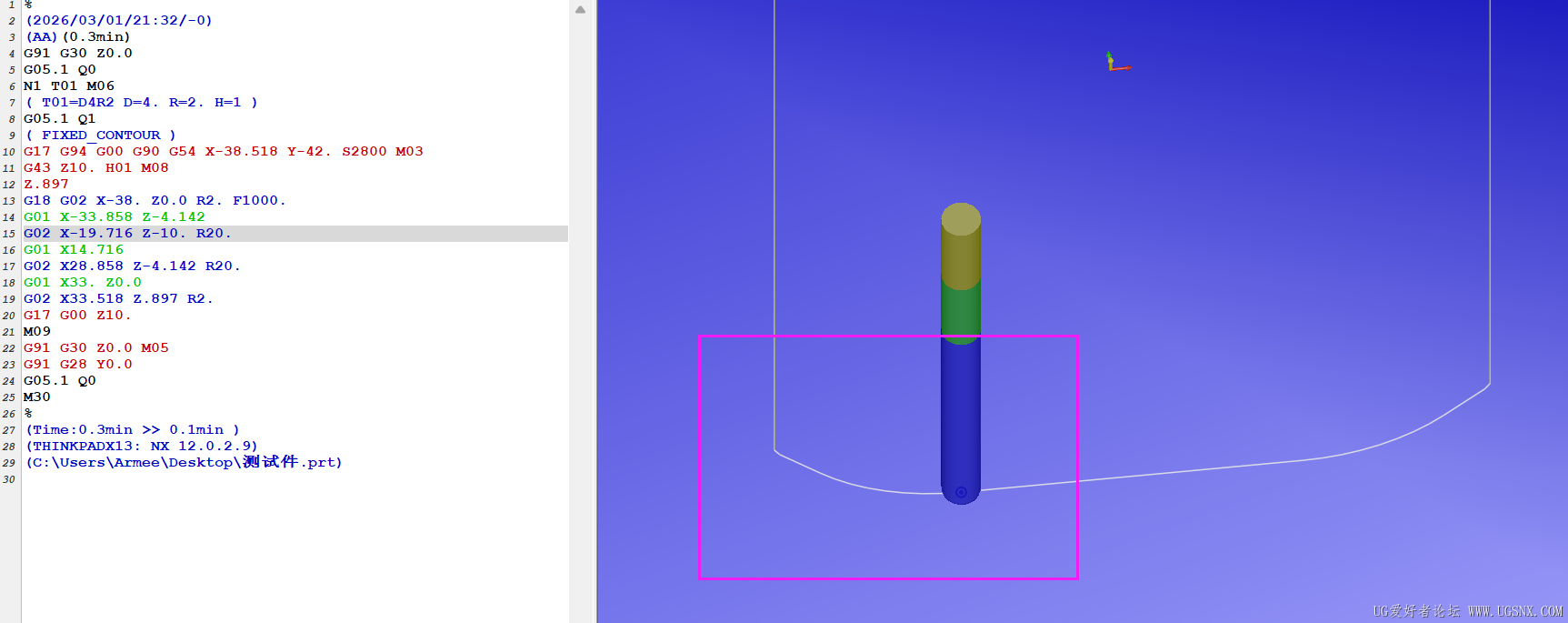

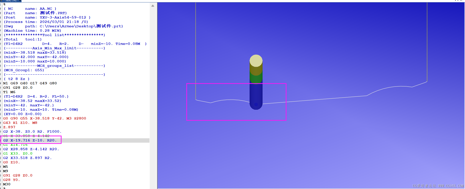

发表于 2026-3-2 09:30:31 | 显示全部楼层
静宁思远 发表于 2026-3-2 09:15
感谢指出不足之处
1和3继续改进,完善了后续会更新过来
2应该是装夹偏置,多坐标后处理只输出装夹偏置值0 ...
我装夹偏置一般是从1开始的,程序中是1-4,我的后处理0也是G54坐标,还有看到你们谈论攻丝输出Q问题,你用了秒做Q值的话,大丝锥需要暂停的话在哪里设置?这里用CAM可能更好,高版本也可以用,你可以用我主页里的后处理测试对比下

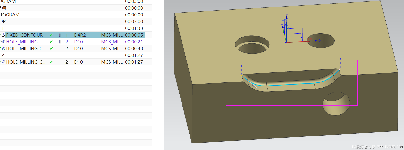

发表于 2026-3-1 21:52:26 | 显示全部楼层
过来学习下,发现了几个问题,如果能优化就更好了,1,安全平面不能自动判断,全部是G17平面,侧铣头程序不能输出,带有圆弧的刀路输出是错误的,如图片
                                                                             2,坐标系好像不对,本来G54的,输出是G55,每个都增加了一个数值,如图片
                                                                             3,安全平面错了,不能识别,直接输出错误程序,如图片
35
