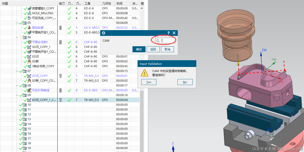

 楼主| 发表于 2026-3-2 13:37:26 | 显示全部楼层
pmjxc 发表于 2026-3-2 09:30
我装夹偏置一般是从1开始的,程序中是1-4,我的后处理0也是G54坐标,还有看到你们谈论攻丝输出Q问题,你 ...
用“CAM"好像不能输入小数,曾经我也是用它控制的
大丝锥用的不多,确实需要可以反过来,用“CAM"控制暂停P值,用秒控制Q值

发表于 2026-3-2 14:27:20 | 显示全部楼层
大丝锥用的不多,确实需要可以反过来,用“CAM"控制暂 ...

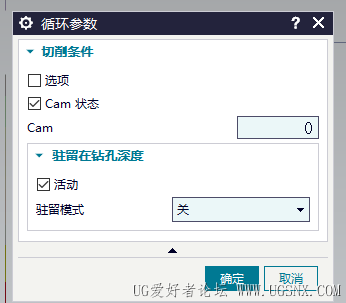

攻丝或者啄钻Q值不需要小数的,低于15深的都用不到Q值,大于15以上的才设置回退一次排销,直接设置整即可,秒反而需要小数,有时我会用每转,输出后自动换算P值,长时间停止或都时间不够,会达不到加工要求,我是全部统一了,高低版本可以通用
高版本CAM界面

 楼主| 发表于 2026-3-3 11:33:20 | 显示全部楼层
pmjxc 发表于 2026-3-2 14:27
攻丝或者啄钻Q值不需要小数的,低于15深的都用不到Q值,大于15以上的才设置回退一次排销,直接设置整即可 ...
主要看应用场景,攻丝看孔结构、机床、刀具、润滑液等,实际中Q值也有小于1的,批量提速时后有小数也常有
“CAM"不能输入小数,看它不爽就不用了
