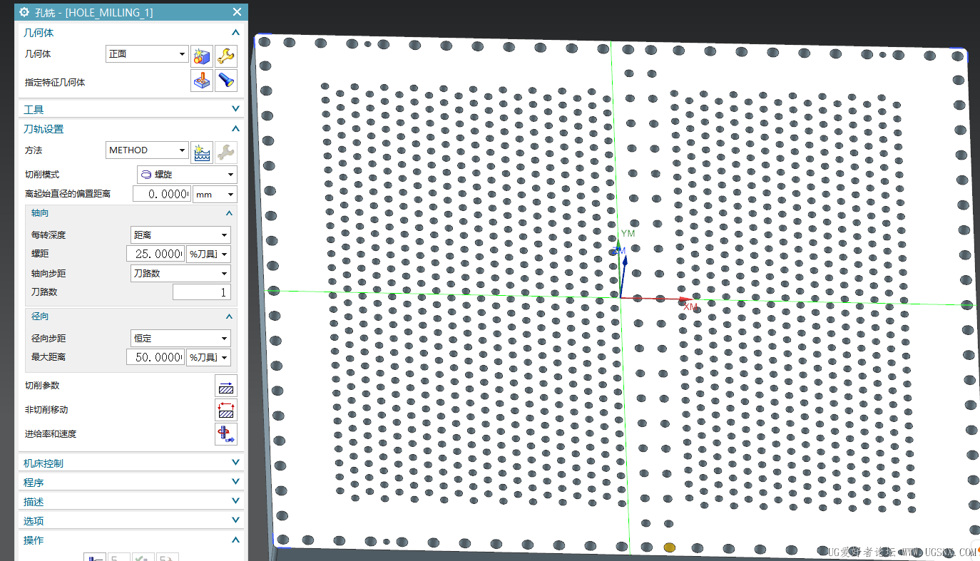

加工很多孔用铣孔特征加工特别卡,全选要等半个小时才能出来,
用平面铣黄线进刀程序太大,
有大神知道怎么把孔铣的功能用到平面铣里面吗?

发表于 2026-3-10 11:53:43 | 显示全部楼层
选一个阵列过去

发表于 2026-3-10 12:34:03 | 显示全部楼层
回帖奖励 +1 G币
可以试试等高铣,或者你把文件发上来,大家看看。最好是stp格式的不然版本太高打不开

发表于 2026-3-10 12:38:44 | 显示全部楼层
回帖奖励 +1 G币
直接用U钻打啊.非要用刀铣用底壁铣 也行

发表于 2026-3-10 12:39:18 | 显示全部楼层
直接钻孔不可以吗,有要求的话用小一号钻头钻完再用铣刀走个精刀

发表于 2026-3-10 13:01:27 | 显示全部楼层
回帖奖励 +1 G币
用底壁铣更快

发表于 2026-3-10 14:23:19 | 显示全部楼层
回帖奖励 +1 G币
选两排孔编程,编好后,刀轨用变换(也就是阵列),这样很快。

发表于 2026-3-10 14:26:59 | 显示全部楼层
回帖奖励 +1 G币
是的啊 感觉他用的绝对不是12.0以上的版本

发表于 2026-3-10 14:30:09 | 显示全部楼层
直接用钻啊   不能钻就用等高一样的效果

 楼主| 发表于 2026-3-10 15:09:12 | 显示全部楼层
阵列也不行,我现在发的这个是1080个孔这是比较少的,我们平时加工很多都是八九千个孔的,全都是不锈钢的材质,孔径要求正负0.05
