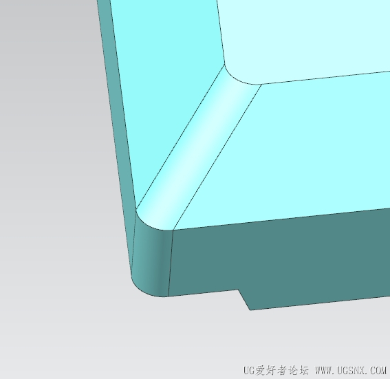

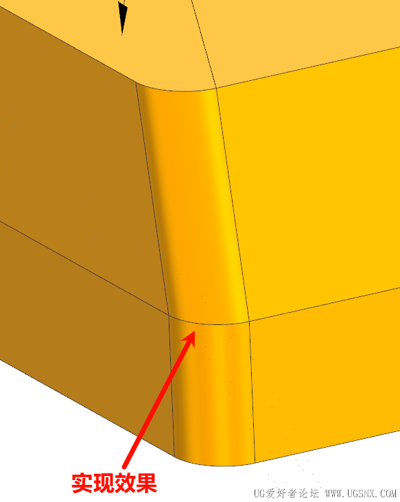

求助UG大佬,下图的圆角是如何倒出来的(UG NX11版本)

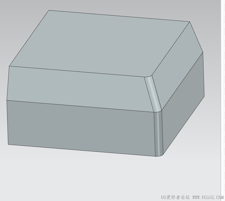

发表于 2026-3-11 09:41:54 | 显示全部楼层

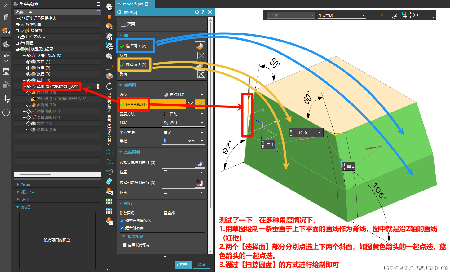

又测试了一下,再试试这种方式,感觉更合理而且更快一点。

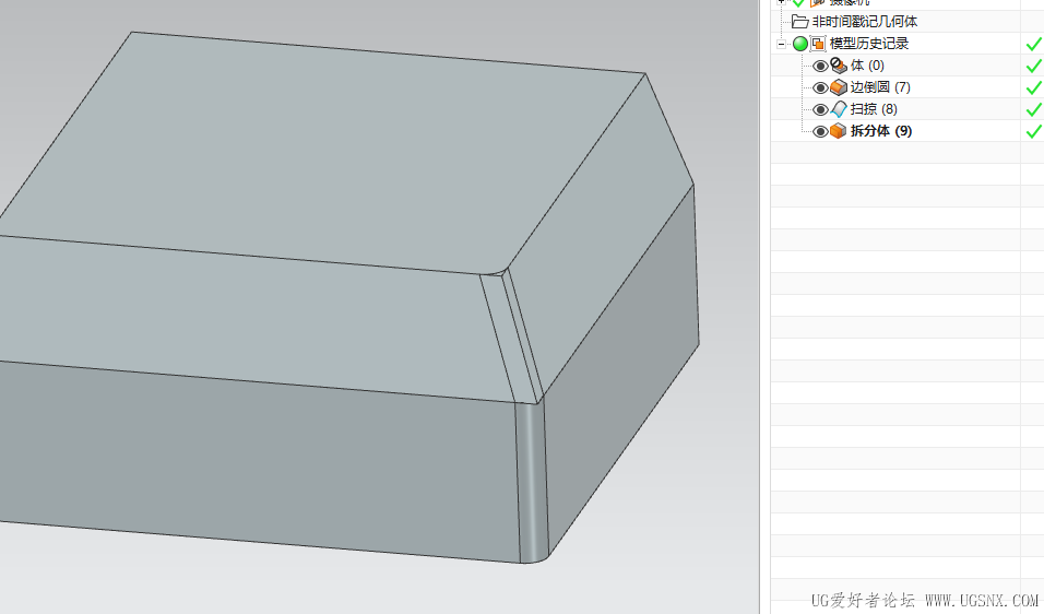

发表于 2026-3-11 10:28:33 | 显示全部楼层
还有一个方法就是先倒角直面,指定拐角突然停止,然后做个面拆分也行

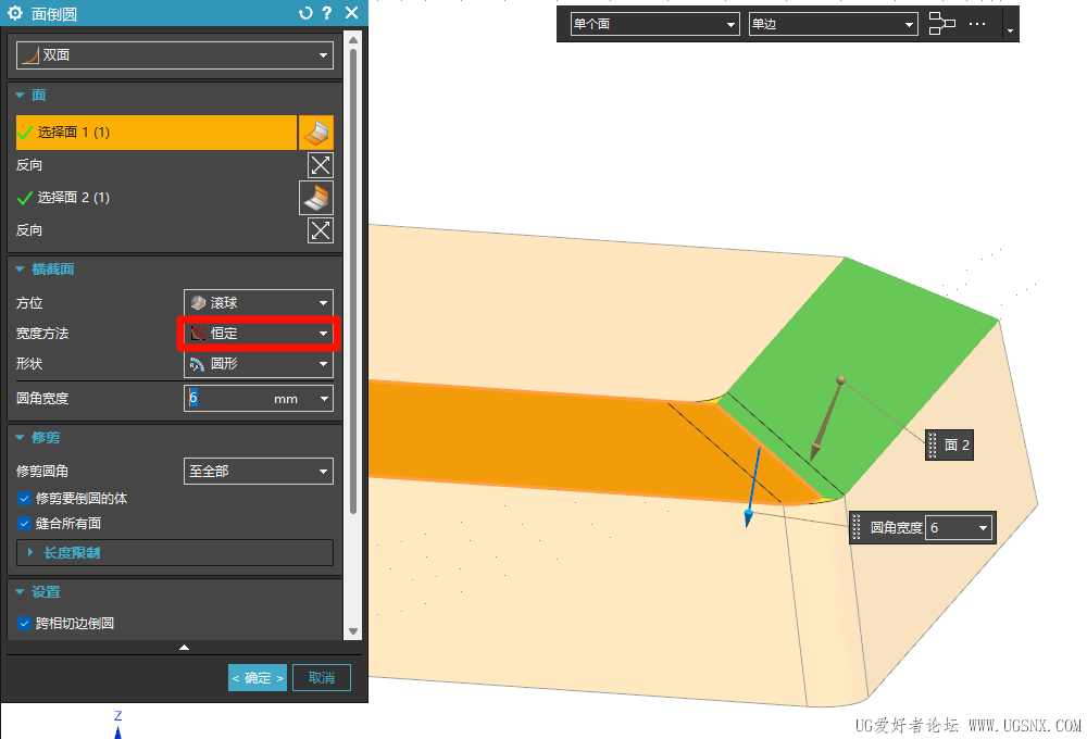

发表于 2026-3-10 14:46:53 | 显示全部楼层
面倒圆,双面

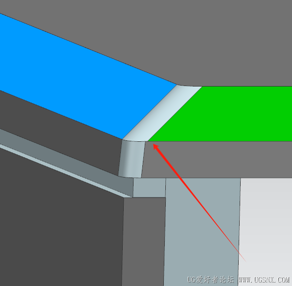

 楼主| 发表于 2026-3-10 15:24:17 | 显示全部楼层
做不出来
 楼主| 发表于 2026-3-10 15:26:40 | 显示全部楼层
蓝色面和绿色面拔模角度不同,做出来的圆角上下无法对齐,该怎么处理;目前只能对齐一边

发表于 2026-3-10 16:22:39 | 显示全部楼层
试试下图的选项
38
785
785
发表于 2026-3-10 16:47:13 | 显示全部楼层
可以的,两段圆角分开出就行
120

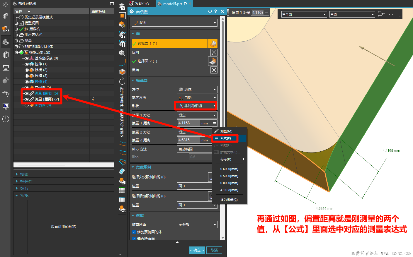

发表于 2026-3-10 16:51:45 | 显示全部楼层
刚刚理解好像有误,再试试下面的方式,虽然有点麻烦。
