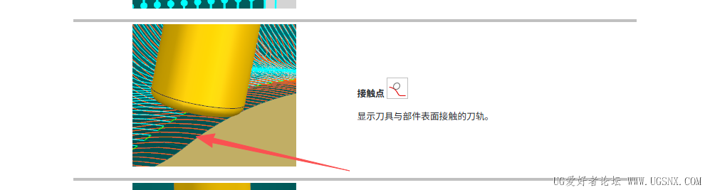

发表于 2026-3-11 08:24:27 | 显示全部楼层 |阅读模式
官网介绍的接触在NX2412刀轨确认不显示,有没有那个兄弟知道这个是什么情况,我想像PM的接触点显示出来看到加工到了那个位置
766
20640
发表于 2026-3-11 18:33:37 来自手机 | 显示全部楼层
回帖奖励 +5 G币
要在工序中打开输出接触点才能显示,要是引导线等有哪个接触点参数的工序才行。

回帖奖励 +5 G币
我用2412,接触点儿没在意,只是模拟的时候不过切问题都不打,如果非要看接触点儿你可以看看设置哪里没勾选
