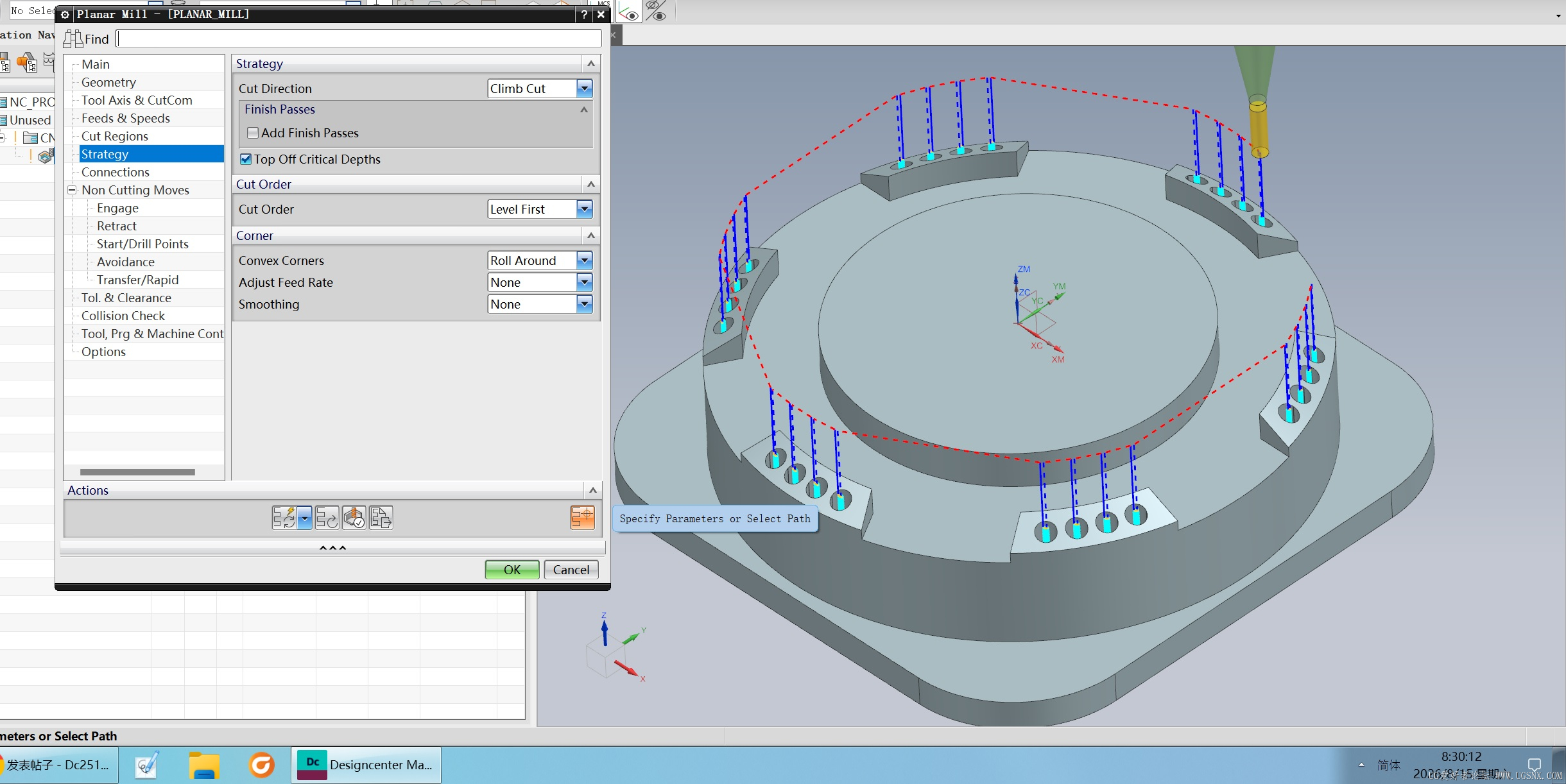

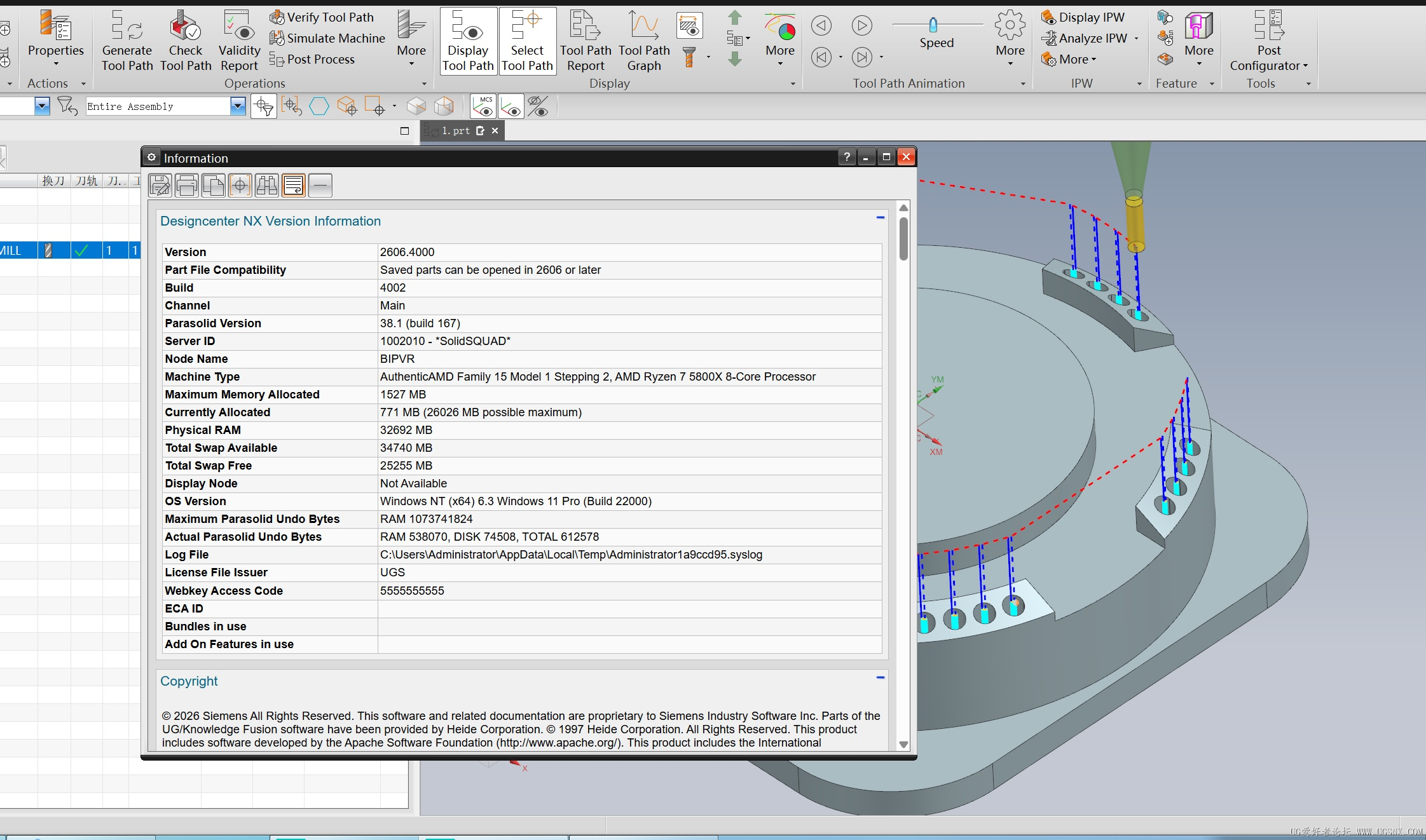

大家有么感觉DC2606螺旋刀轨旋转和缩放卡的很!

发表于 2026-8-15 09:07:30 | 显示全部楼层
4000的补丁没下,不晓得,用3000的没感觉卡,除非电脑太差

 楼主| 发表于 2026-8-15 09:20:01 | 显示全部楼层
其它刀轨不会!!!

发表于 2026-8-15 09:40:32 | 显示全部楼层
一次性全选了确实卡,感觉每次操作都计算了一遍。
只选四个,然后复制对象阵列出来倒是不卡了。

 楼主| 发表于 2026-8-15 12:51:58 | 显示全部楼层
正解!!!!!!

发表于 2026-8-17 14:14:35 | 显示全部楼层
显示刀轨时放大缩小会卡,不选刀轨即可,放大后再选中
