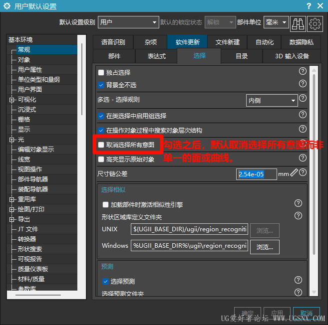

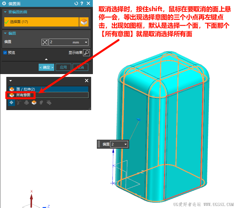

选择相切面的时候没问题直接选择出来了,但按shift取消选择时就只有一个个面选或者框选了,不能一下子整体取消。
选择体的面的时候取消选择则只能单个面取消,框选都不行。
好像之前是可以的,前几天不知道设置了啥。
132
1588
1588
发表于 2026-3-12 15:23:21 | 显示全部楼层
可以试一下。
