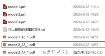

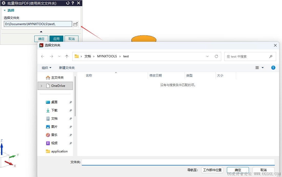

[原创] NX2512二次开发制图批量导出PDF小工具 带源码 大家可以拿去优化再分享
2966
1204
30689
发表于 2026-3-12 15:13:58 | 显示全部楼层 |阅读模式
directory.rar (436 Bytes, 下载次数: 107) 带C++源码和编译好的dll文件
现在AI发展很快,未来可能就是人人都能直接用AI开发功能了
带制图文件的prt全放一个非中文的文件夹里
启动NX软件新建一个空的prt文件进去调命令,打开工具选择这个文件
单线程的,慢慢等他导吧。
不知道怎么用看我前面的帖子
