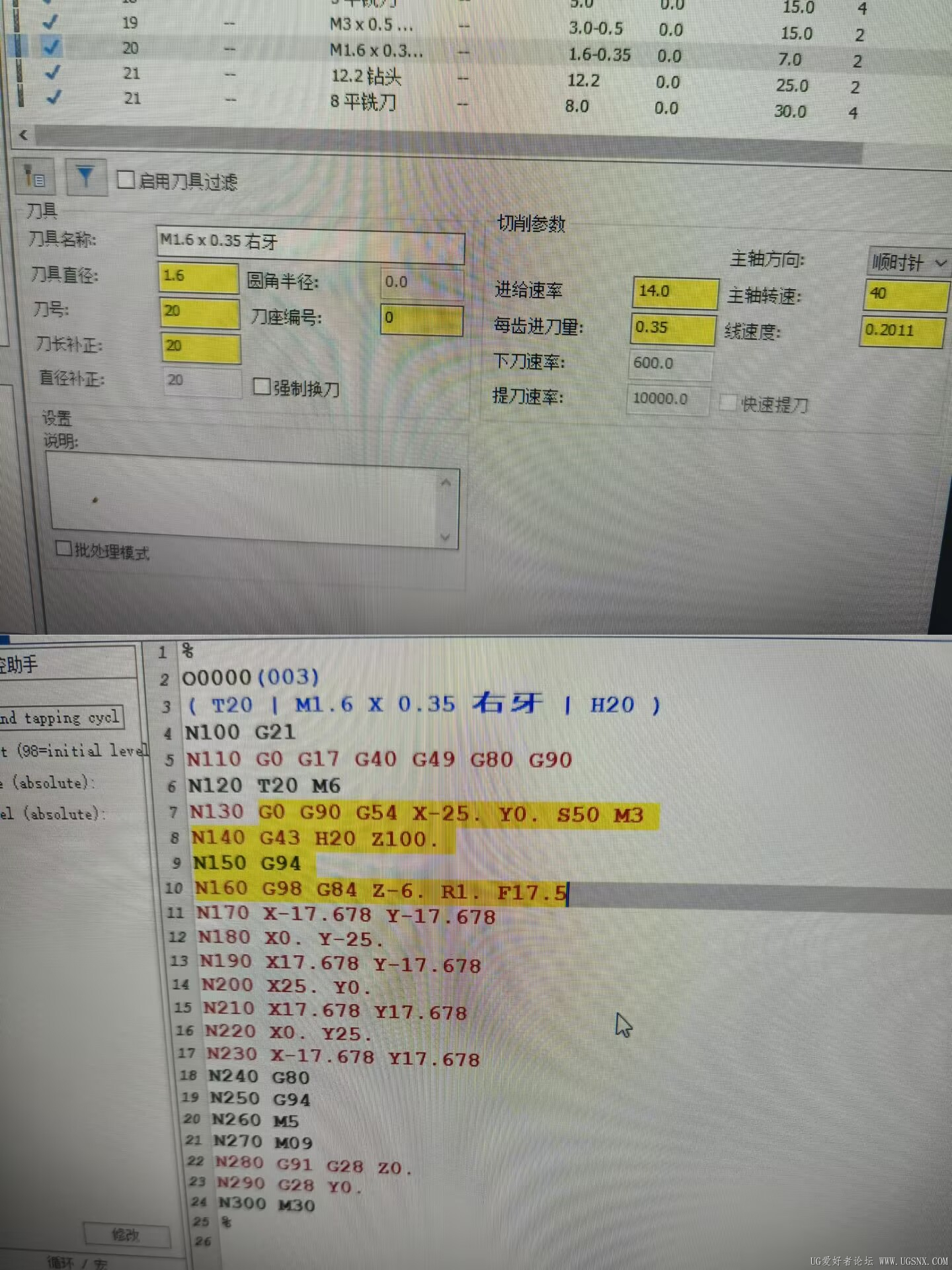

[求助] 这是咋回事,程序算出来参数和我设置的不一样,求助!

发表于 2026-3-16 10:34:24 | 显示全部楼层
默认最低转速50
599
599
发表于 2026-3-16 10:34:30 | 显示全部楼层
这个问题,是MC自带的问题,解决办法1:重新选择一下刀具。解决办法2.保存重新打开

发表于 2026-3-16 10:45:06 来自手机 | 显示全部楼层
你这个后处理做别的螺纹出的程序对吗?

发表于 2026-3-16 10:45:37 来自手机 | 显示全部楼层
如果对的话,那就说明后处理没问题

 楼主| 发表于 2026-3-16 11:04:45 | 显示全部楼层
谨记惜缘 发表于 2026-3-16 10:45
如果对的话,那就说明后处理没问题
只要转速超过F50,就都是对的,低于五十,都给我按照五十在计算的,就是自带的后处理,主要以前没搞过这么小的螺纹

发表于 2026-3-16 11:48:09 来自手机 | 显示全部楼层
123456789fg 发表于 2026-3-16 11:04
只要转速超过F50,就都是对的,低于五十,都给我按照五十在计算的,就是自带的后处理,主要以前没搞过这 ...
原来如此,学到了

 楼主| 发表于 2026-3-17 09:16:41 | 显示全部楼层
kjkzpsj0000 发表于 2026-3-16 10:34
这个问题,是MC自带的问题,解决办法1:重新选择一下刀具。解决办法2.保存重新打开 ...
好的,下次再试试,不锈钢打的标准孔,M1.6和M2的全断了

 楼主| 发表于 2026-3-17 09:17:36 | 显示全部楼层
328qq 发表于 2026-3-16 10:34
默认最低转速50
行吧,之前一直没这么低过
