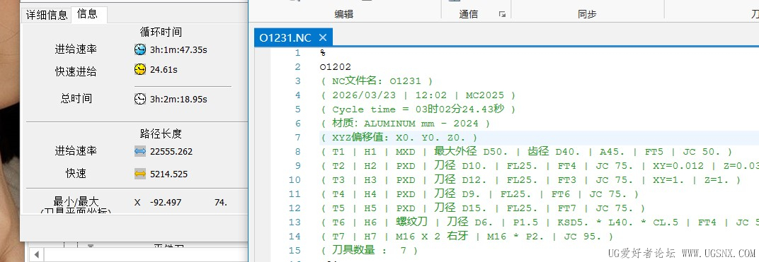

[分享] 自己改着玩的带加工时间零点偏移三轴后处理
67
157
157
发表于 2026-3-22 19:44:56 | 显示全部楼层 |阅读模式
三轴带加工时间和零点偏移.rar (176 Bytes, 下载次数: 29)

发表于 2026-3-23 08:18:46 | 显示全部楼层
加工时间准不准?
xinruyu369@126.com
67
157
157
 楼主| 发表于 2026-3-23 12:14:42 | 显示全部楼层
xinruyu369 发表于 2026-3-23 08:18
加工时间准不准?
666.jpg 相差一丢丢

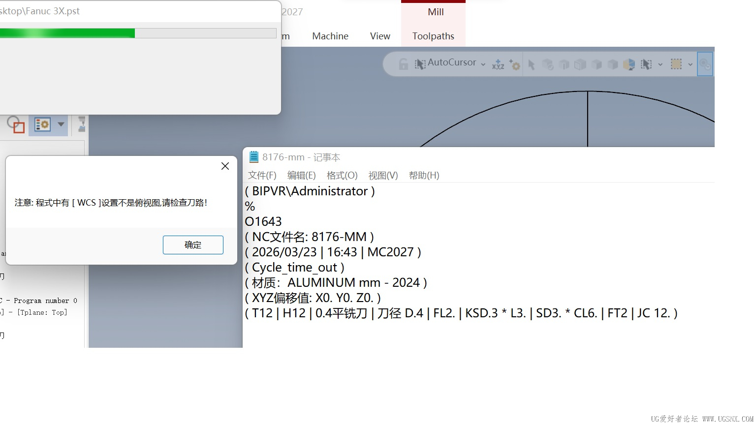

发表于 2026-3-23 16:46:22 | 显示全部楼层
处理不出NC的后处理

xiongbing* 发表于 2026-3-23 16:46
处理不出NC的后处理
设置了平面 非俯视图报警
119

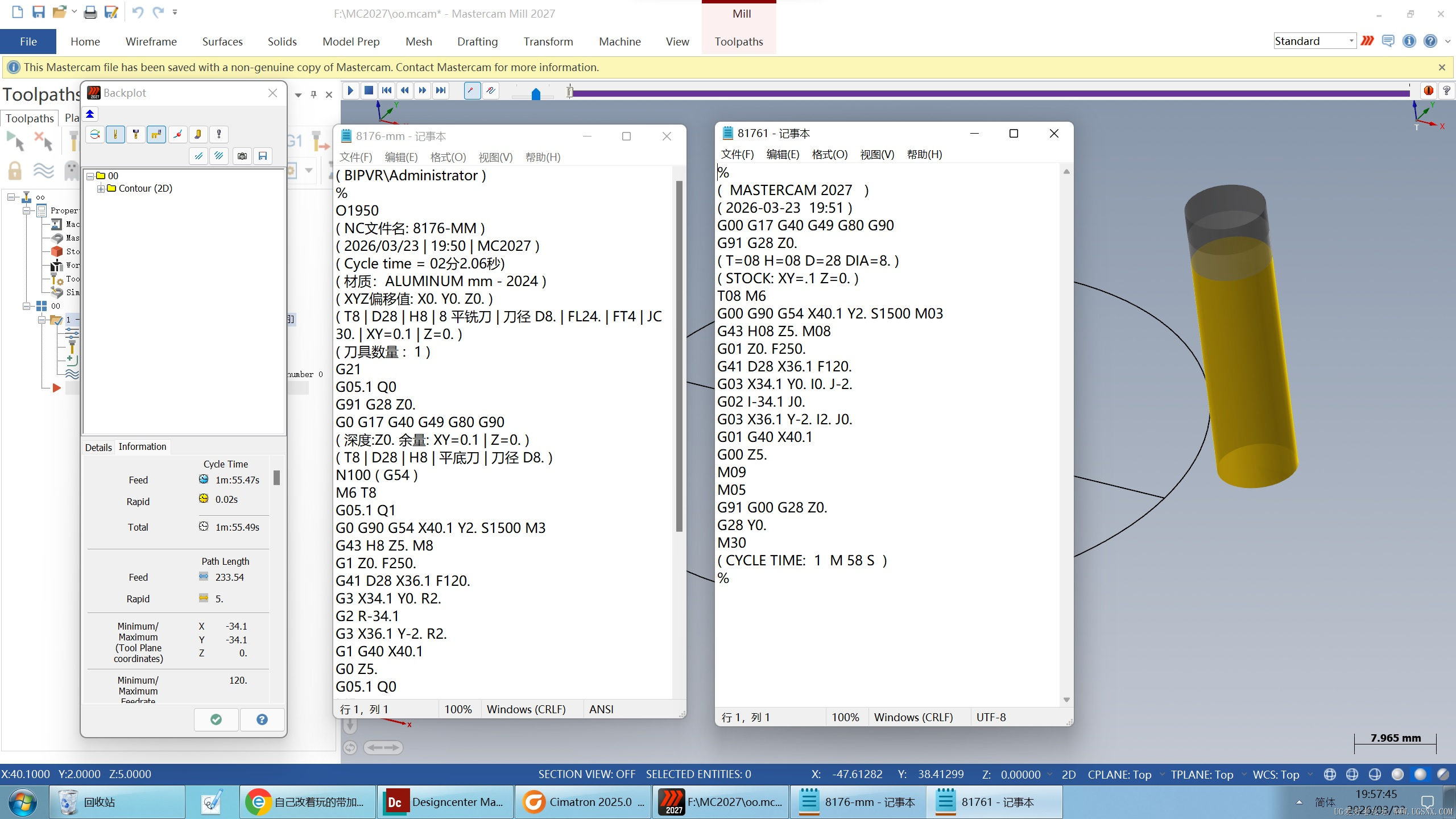

发表于 2026-3-23 19:54:46 | 显示全部楼层
tongpptv 发表于 2026-3-23 18:17
设置了平面 非俯视图报警
还没有我自已改的后处理准!
