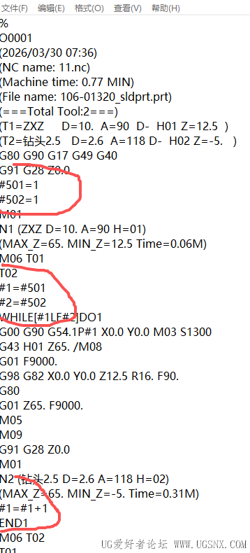

现在没有宏程序放机床里,处理出来的不能用

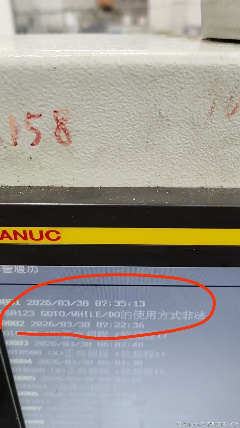

用卡或者计算机直接连接机床的情况下,是不支持循环的,只能顺序读取数据。宏程序只能在内存里面使用。至少以前是这样,不知道现在系统是否支持了。

好的,明天试试直接传机床里面
