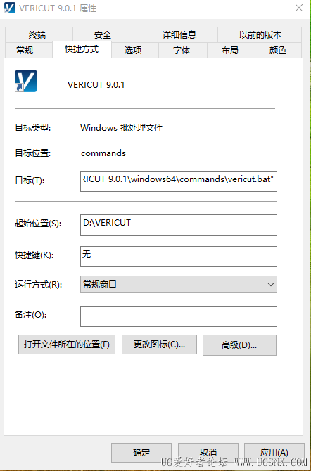

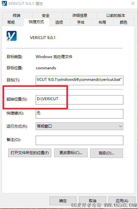

1:设定一个工作目录,vt的默认工作目录在C盘的user文件夹也叫做用户文件夹里面,如果不更改的话,日久积累会占据C盘很大空间,改变方法:右击桌面vt图标→属性→起始位置,把起始位置改成自己想要的。

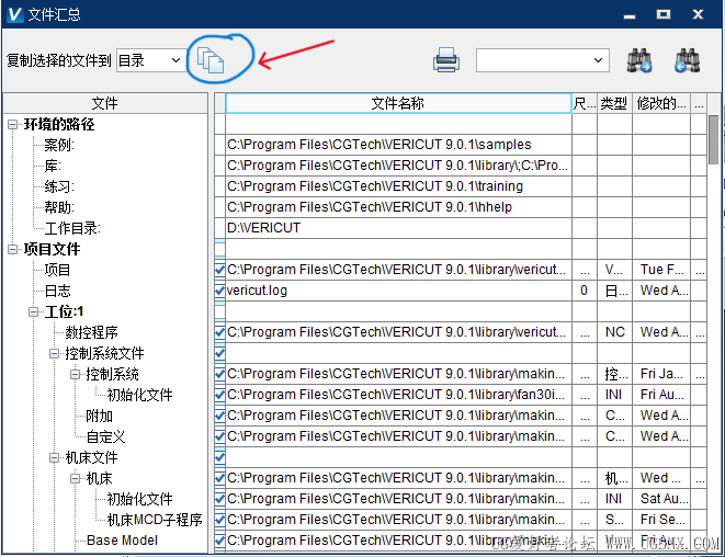

2:工作目录设定后,点击保存项目 保存所有 文件汇总到工作目录里面
