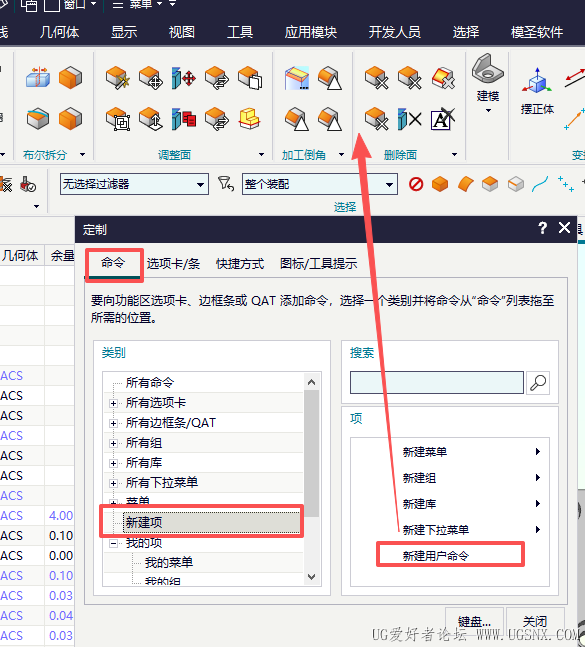

单dll文件
使用方法:第一次启动命令执行复制 ,选择要粘贴的节点 第二次启动命令 执行粘贴 自动判断内部粘贴或粘贴 重命名 删除_COPY使用-1 数字递增 暂时不可跨图档复制 后面有空再更新吧
先上云盘 复制粘贴去除COPY.rar (146 Bytes, 下载次数: 122)
ZG_Paste.zip (40.31 KB, 下载次数: 113)

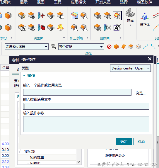

添加菜单方法 新建用户命令
再新建的用户命令右键 编辑
类型设置为NX OPEN 操作输入dll文件的详细路径 或使用浏览,懒得打字 搞不清楚自行百度
