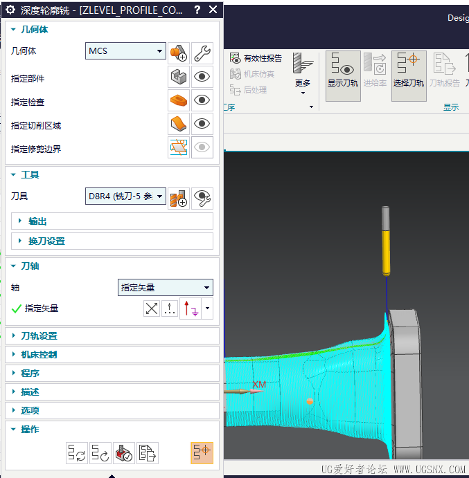

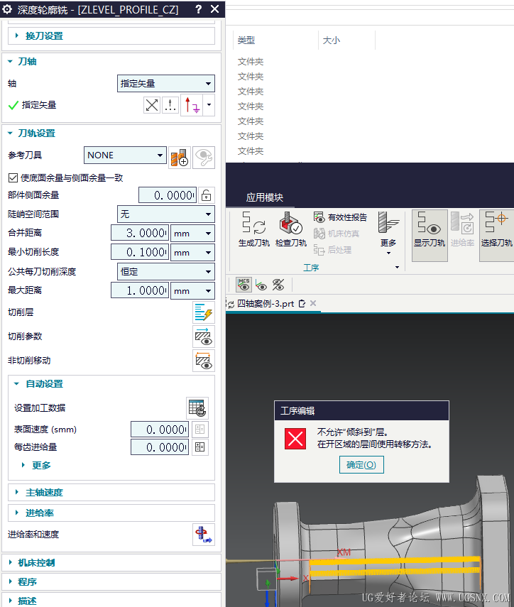

关于深度轮廓铣运用到四轴里面的问题
为什么我按教程设置是不对的..

哪里看的教程多看几次,估计是哪里漏了  我试了下没啥问题。关键是这玩意没必要用等高,看你截图用的是高版本完全可以用其他更好的加工策略

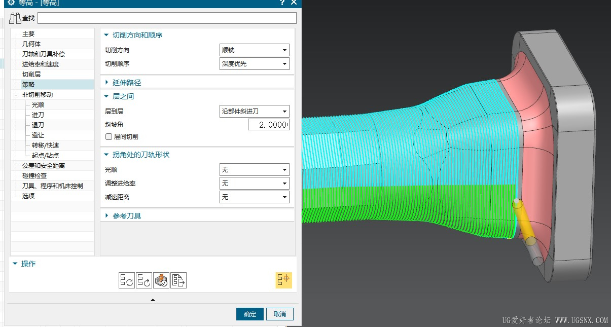

这个刀轴是怎么转过来的,头一回知道等高还能这样玩

侧倾刀轴

刀轴选择X轴吗?
