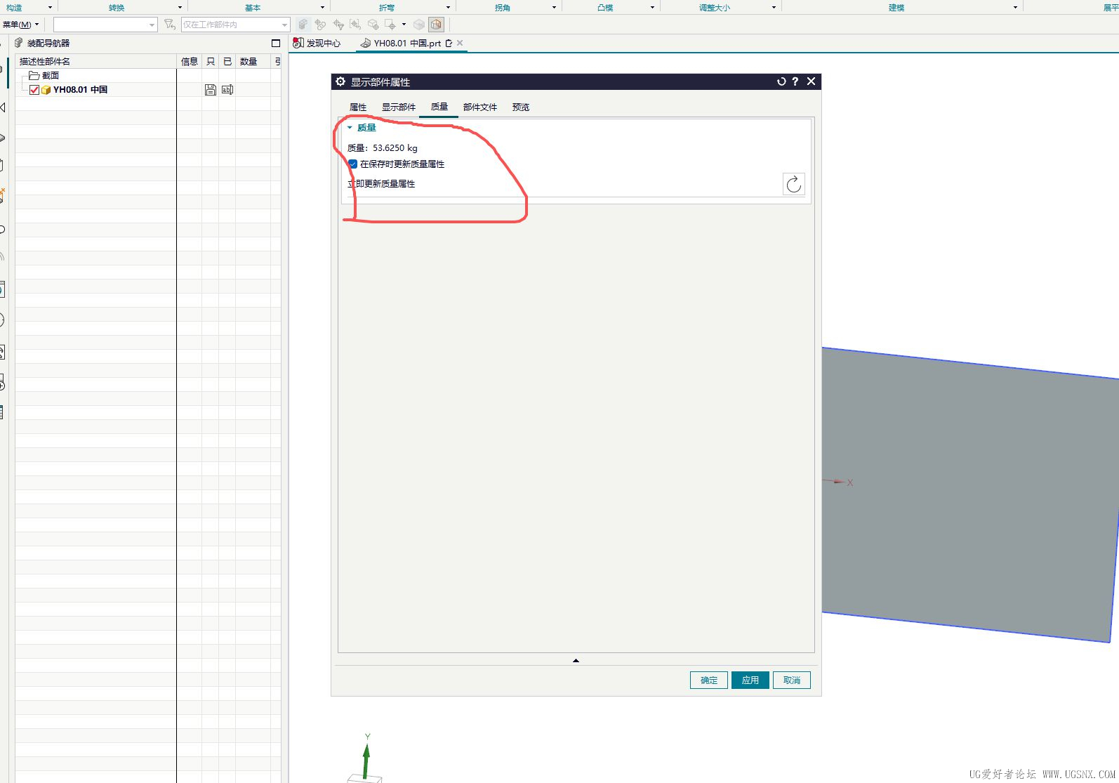

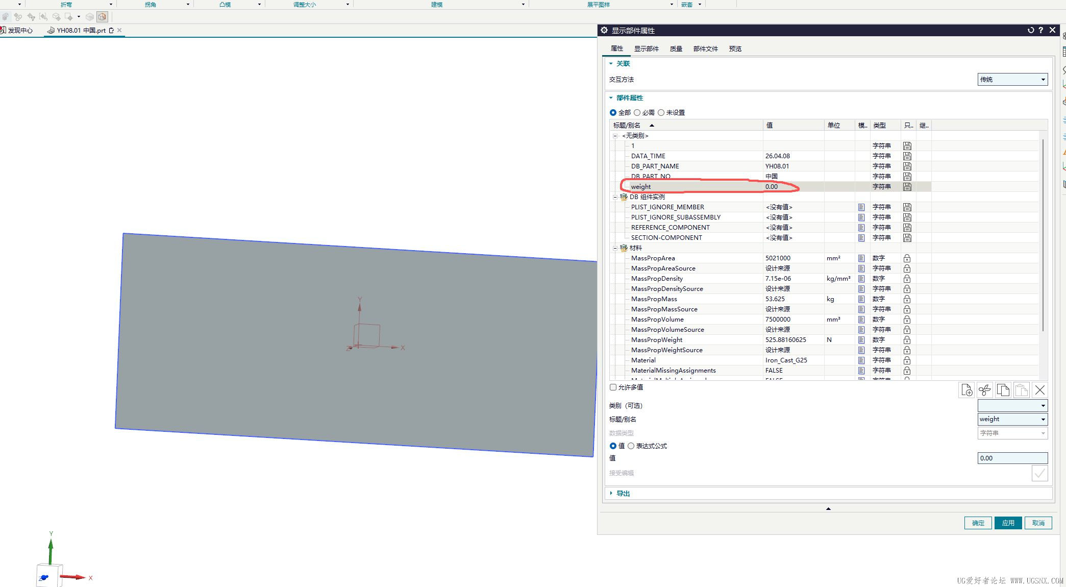

各位大神,如图,材料我给模型了,为什么重量没有呢,还是0。

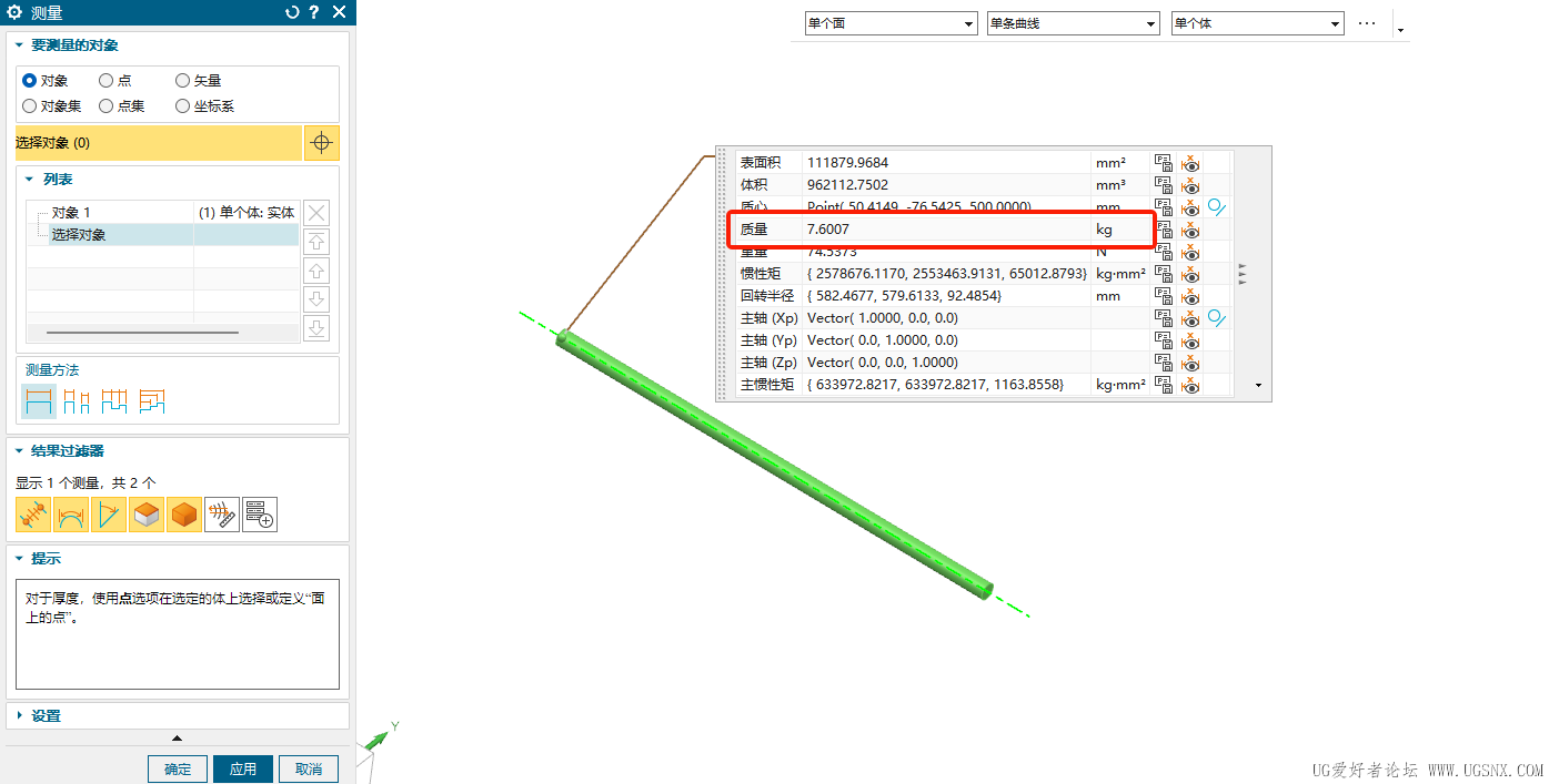

直接用测量命令试试看

 楼主| 发表于 2026-4-17 10:12:36 | 显示全部楼层
q1031015514* 发表于 2026-4-17 10:07
怎么看起来没有厚度
我这是钣金,有厚度的,厚度是1mm,在质量那显示是53.625KG,但在重量属性显示为0!

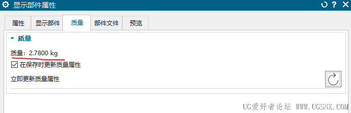

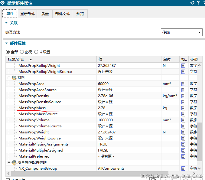

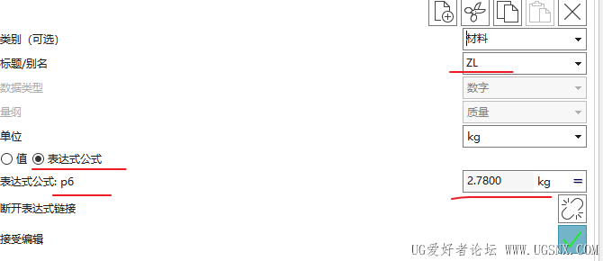

发表于 2026-4-17 13:48:37 | 显示全部楼层
1.png 2.png 3.png 你自己定义的属性没有读取质量属性的值

 楼主| 发表于 2026-4-18 13:30:25 | 显示全部楼层
大佬,你是对的,谢谢!

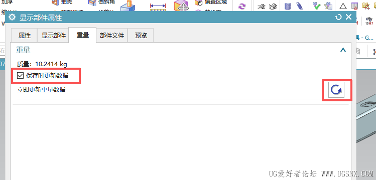

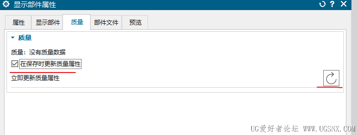

 楼主| 发表于 2026-4-21 08:56:01 | 显示全部楼层
没有用,更新质量点了的

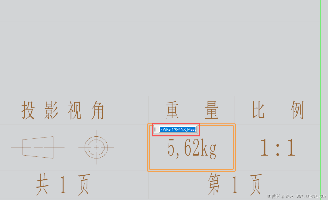

发表于 2026-4-21 14:19:28 | 显示全部楼层
你的工程图模板重量栏输入:<WRef1*0@NX_Mass>
