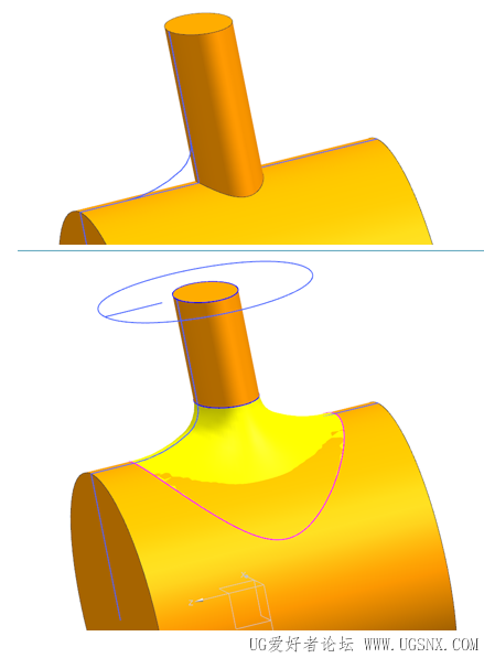

倒圆角时要求用两段圆弧拼接,怎么办?
自己尝试用扫略做了下,好像也能做。但是实际情况中凸出部分不规则,而且还需要用变半径处理,所以能不能用边倒圆做,或者有没有简单的方法?

面倒圆不行吗

 楼主| 发表于 2026-4-17 14:24:01 | 显示全部楼层
我试了一下和边倒圆没区别吧

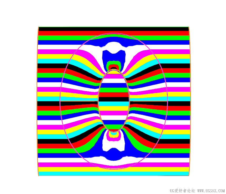

发表于 2026-4-18 17:39:53 | 显示全部楼层
我试了一下网格,中间那一块看着不太好,还是按上面的面倒圆吧,椭圆中间那里不好接

发表于 2026-4-20 10:17:30 | 显示全部楼层
样式倒圆,美学面倒圆不就是用在这种地方吗
