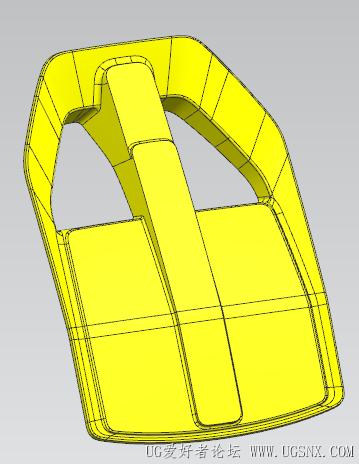

我尝试用加厚命令,但没法加厚,曲率太小,面没相交等等各种问题。我听说还有一种方法可以不用加厚命令也可以生成实体,好像是修剪包容体来做的,这样可以避免加厚带来的问题,但不知道怎么操作,哪位大侠能指点一二?谢谢。

 楼主| 发表于 2026-4-23 16:49:21 | 显示全部楼层
这个是图,还请帮忙看看

一般加厚不了,先把公差改大试一试,不行再拆分几块单独加厚,看看那问题。一般出问题的地方就是R角位置。或者特别复杂的小特征。

发表于 2026-4-24 14:19:02 | 显示全部楼层
修剪包容体后是实心的几何体,加厚是空心带壁厚的效果;
另外如果有破面、局部未封闭也是修剪不了的,先检查一下曲率太小、破面这些问题点发生在哪里,去调整。
