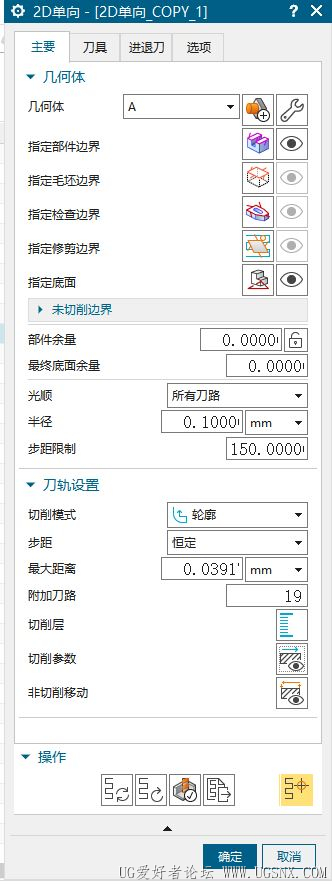

发表于 2026-4-29 12:43:33 | 显示全部楼层 |阅读模式
平面铣里只切削壁这个参数是什么意思?怎么用?

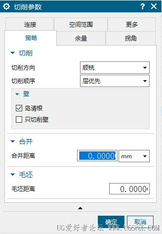

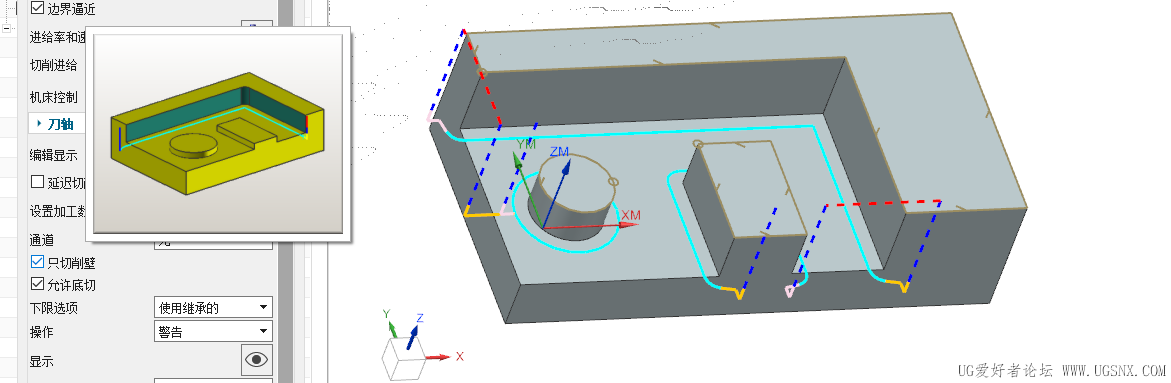

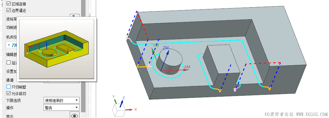

发表于 2026-4-29 12:46:58 | 显示全部楼层
翻译问题,岛请跟,壁清理,就是可以选择先让刀具沿着轮廓走一刀,或者开粗完最后绕着轮廓走一刀

发表于 2026-4-29 15:23:57 | 显示全部楼层
底壁铣,顾名思义是底和壁,只切削壁就是不管底

发表于 2026-4-29 20:34:42 | 显示全部楼层
感觉在平面铣--轮廓--没啥用,它就没有指定--壁
