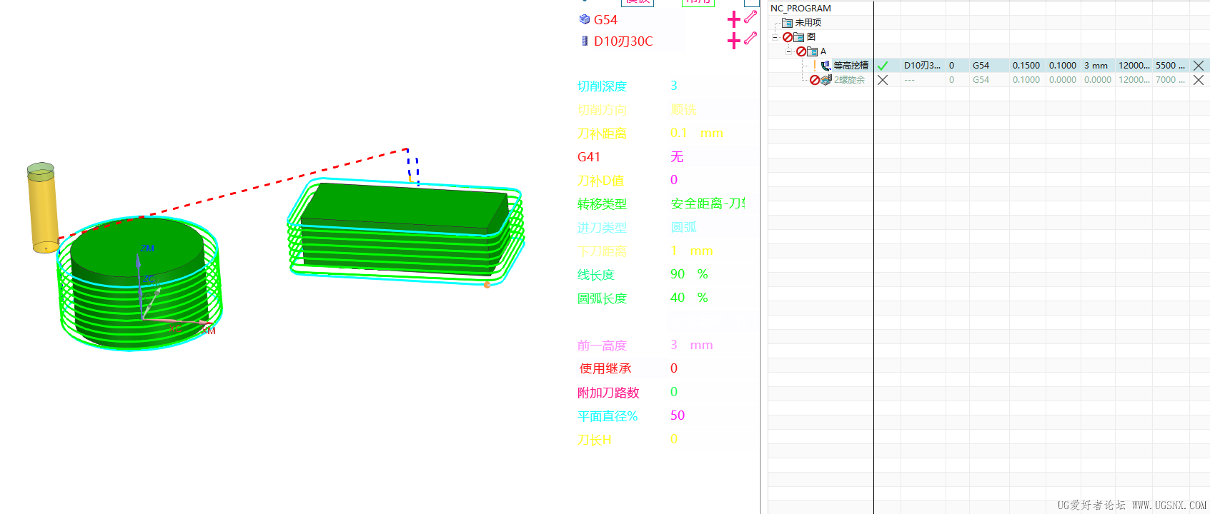

有没有大佬能教教我UG的平面轮廓铣或者等高能不能像PM这样直接螺旋铣到底,而不用中间有任何停顿或者进退刀

发表于 2026-5-6 19:05:48 | 显示全部楼层
可以的   平面铣和等高都行   我发给你看看

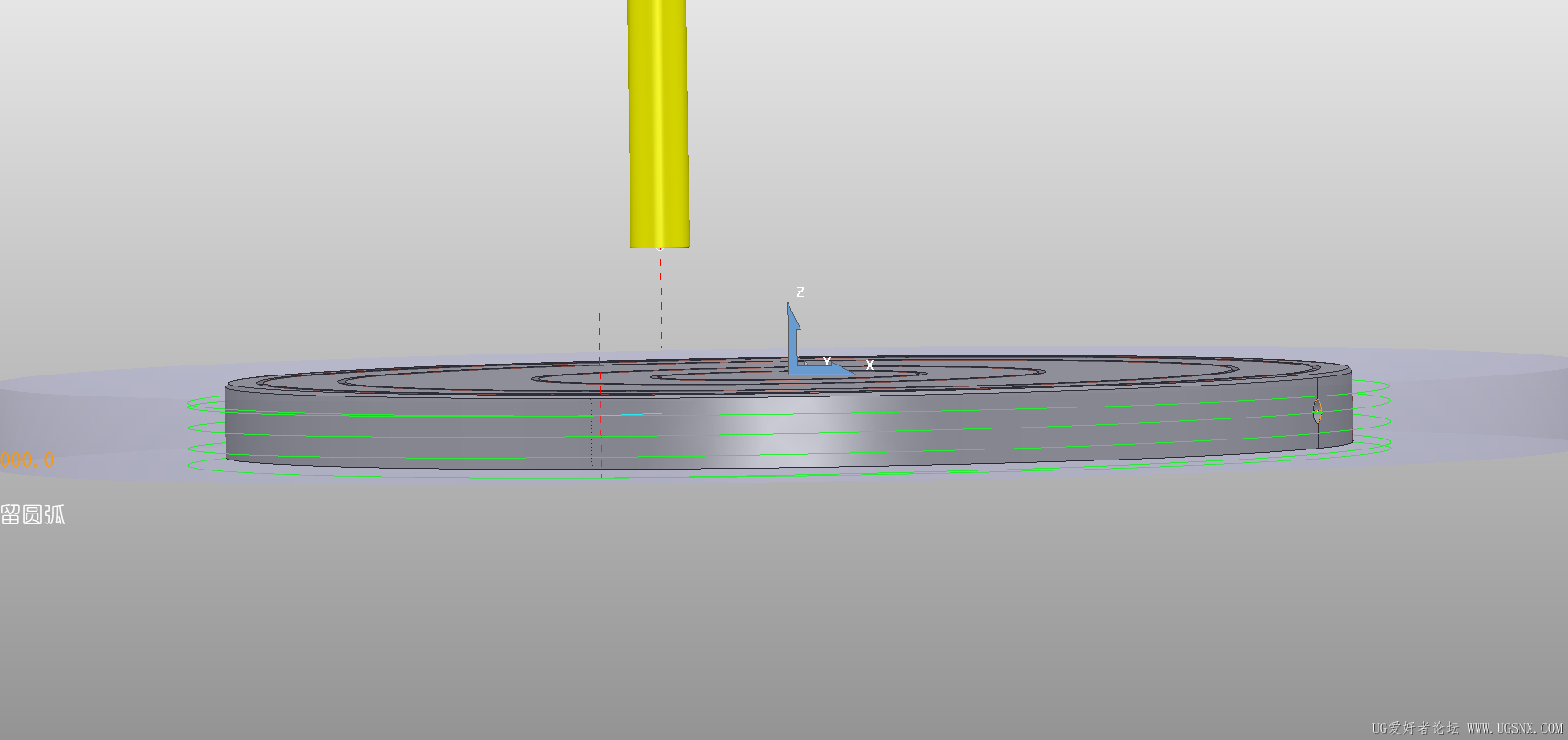

发表于 2026-5-6 17:20:13 | 显示全部楼层
平面铣,斜进刀,黄线螺旋下去

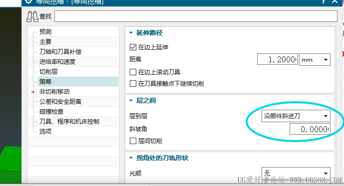

发表于 2026-5-7 05:59:10 来自手机 | 显示全部楼层
平面铣,斜进刀,通过进刀角度控制一层下多少,孔铣也可以

 楼主| 发表于 2026-5-7 10:08:17 | 显示全部楼层
这个方法不保险啊,1MM多少度,2MM多少度,3MM多少度完全没有规律,薄的能数刀路,稍微厚一点不好数

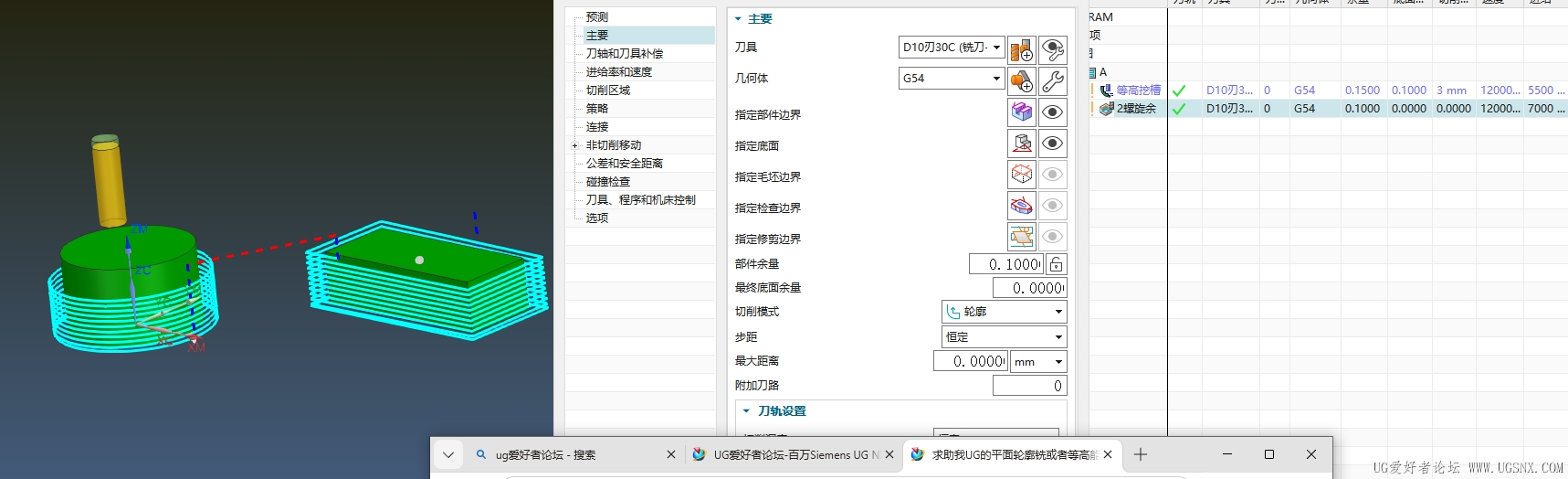

 楼主| 发表于 2026-5-7 10:19:14 | 显示全部楼层
442114932 发表于 2026-5-6 19:05
可以的   平面铣和等高都行   我发给你看看
这是哪个版本,12.0没见过等高挖槽啊
