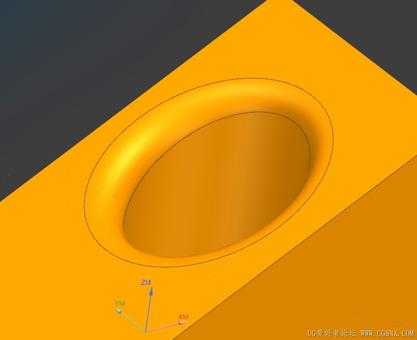

如题 像这样螺旋一刀铣
像这样螺旋一刀铣
像这样螺旋一刀铣
如图
如图
老哥们好
请问一下如图所示的圆角我想一刀螺旋铣,试了好几个策略都没成功,
小弟才疏学浅,请问一下各位老哥们那些策略可行
感谢老哥们 测试.rar (5.91 KB, 下载次数: 17)

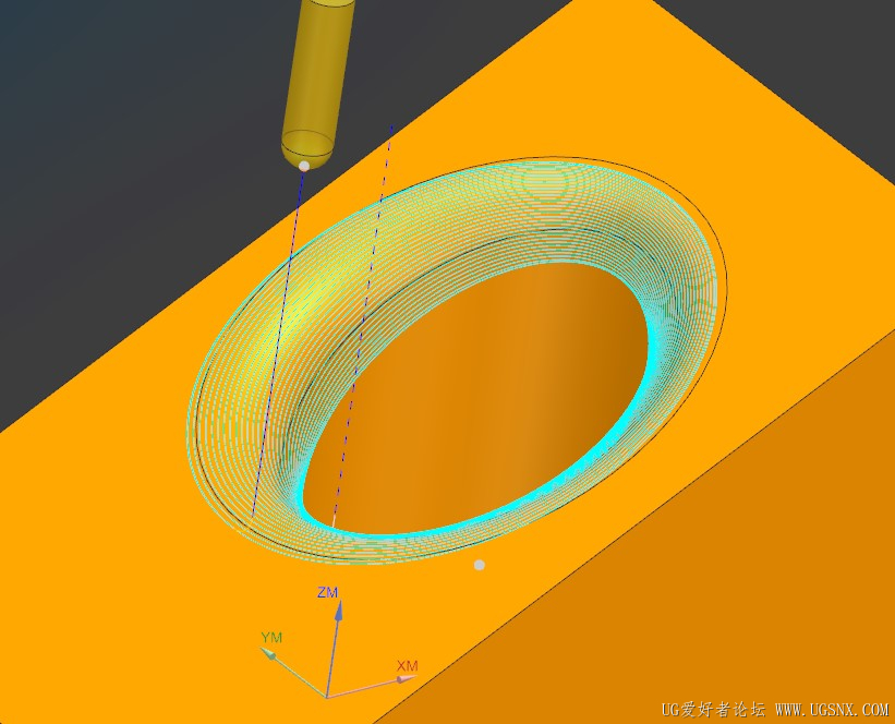

有很多方法可以做到。我常用FIXED_AXIS_GUIDING_CURVES

引导曲线就行了

引导曲线你值得拥有!!!

用引导曲线最方便

曲线命令

引导曲线最方便
