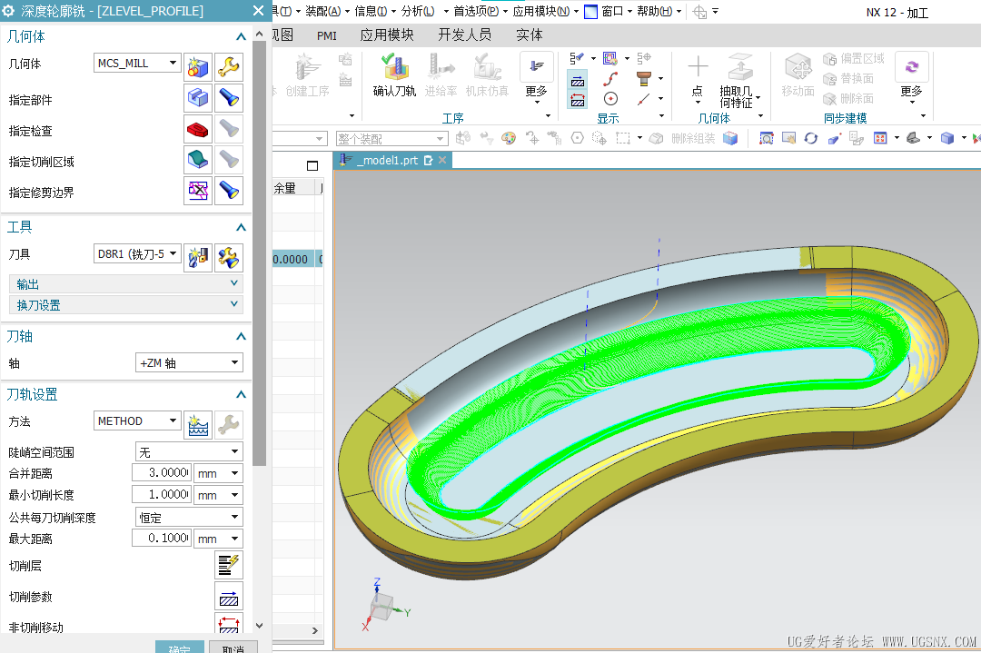

各位老师 帮忙看看这个 螺旋铣下去的 我用深度轮廓铣第一次搞出来没保存 第二次搞不出来了
各位老师 帮忙瞅瞅

这个用登高也行啊

D8R1的刀 用的

体简单优化了一下。等高,开启光顺(不开启底部会有一个进退刀)。
可以试试引导曲线

第一次搞出来了,第二次搞不出来,检查一下刀具创建选择

登高就好了啊
