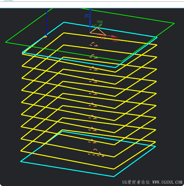

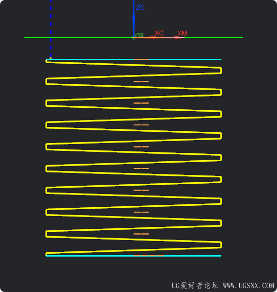

用12.0及以上使用等高策略,黄线斜进刀螺旋铣,此方法如何实现,论坛一个大佬,等高用线作为部件,层控制深度,层到层斜进刀,0度。这是使用方法,但是刀路一直出不来,有没有大佬知道。

这样吗?

 楼主| 发表于 2025-7-1 15:09:23 | 显示全部楼层
是的,只用线,这是怎么生成的,大佬?

 楼主| 发表于 2025-7-1 15:16:07 | 显示全部楼层
不能用实体,只能用线。

 楼主| 发表于 2025-7-1 15:18:50 | 显示全部楼层
12.0是不是不行啊,只能用高版本才可以。

发表于 2025-7-1 15:22:16 | 显示全部楼层
要开在刀具接触点下继续切削

 楼主| 发表于 2025-7-1 15:25:25 | 显示全部楼层
1887415157777 发表于 2025-7-1 15:22
要开在刀具接触点下继续切削
解决了困惑,感谢大佬,厉害

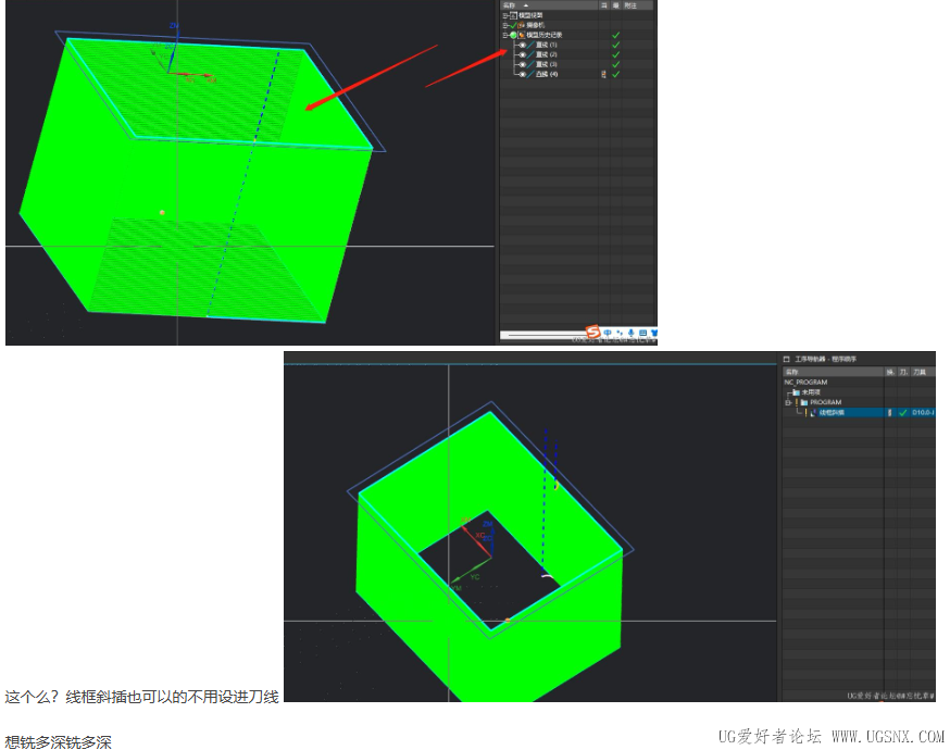

发表于 2025-7-1 19:28:15 | 显示全部楼层
这个平面铣也能做到吧

发表于 2025-7-2 09:26:39 | 显示全部楼层
我就是用12.0,用线,没有实体
