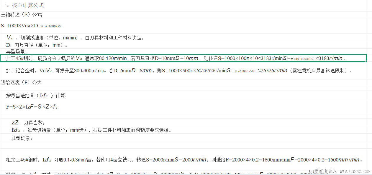

主轴转速(S)公式‌
切削线速度(VcVc​)‌
各种刀具转速进给计算表方式.rar (8.21 KB, 下载次数: 227)
