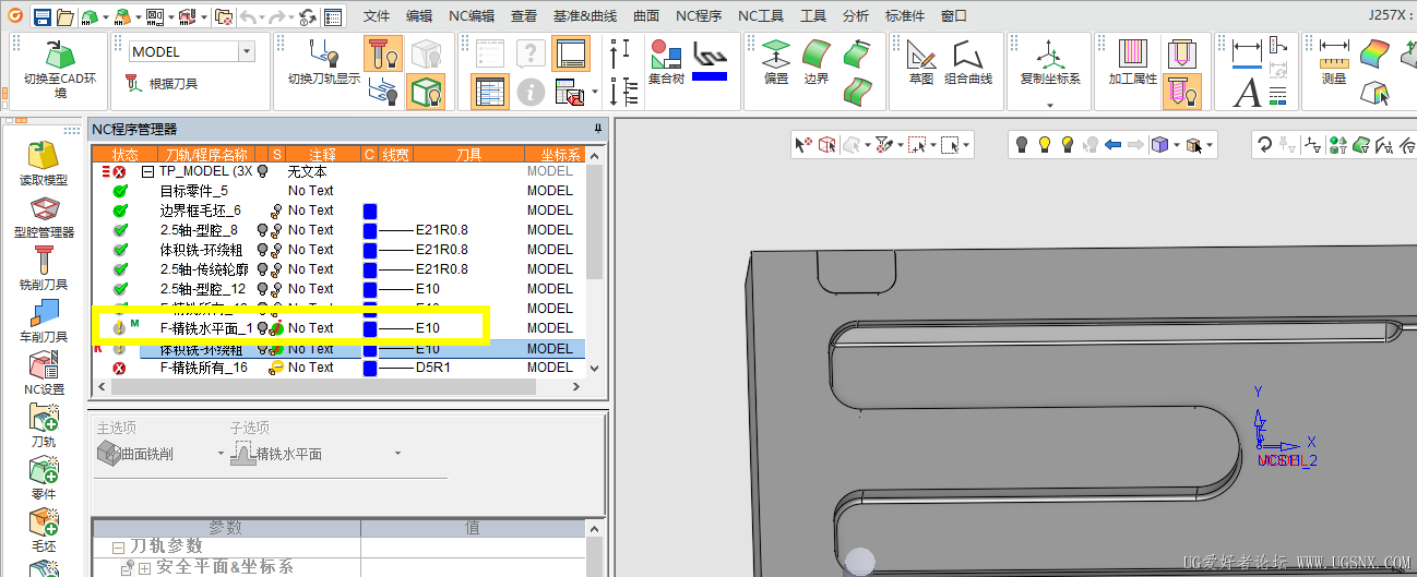

cimatron2024 刀轨编辑器编辑刀路之后毛坯不能更新
求大佬帮忙解决

 楼主| 发表于 2026-5-18 20:10:27 | 显示全部楼层
有大佬知道咋回事吗?

发表于 2026-5-20 10:35:53 | 显示全部楼层
若刀轨是手动编辑过,那么需要手动定义毛坯

 楼主| 发表于 2026-5-23 09:20:39 | 显示全部楼层
大神能展开说说不    我是小白   从8.5转2024的  不知道手动定义毛坯在哪
