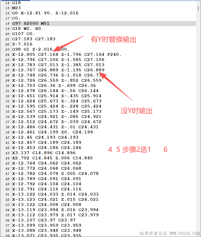

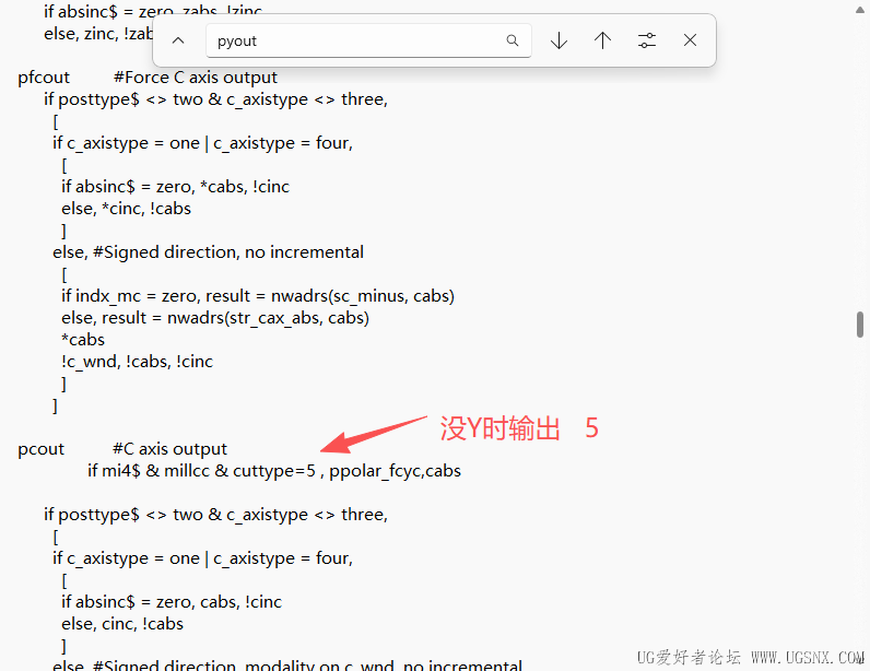

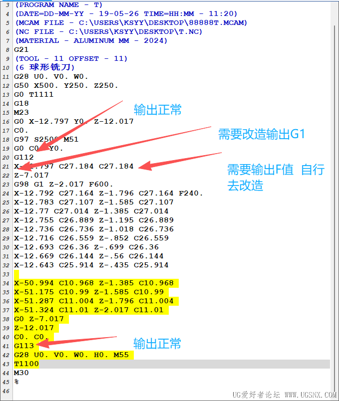

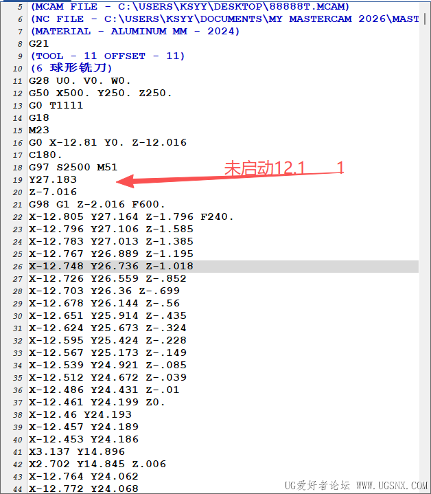

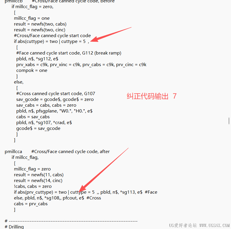

发表于 2026-5-19 11:32:41 | 显示全部楼层 |阅读模式

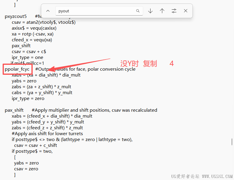

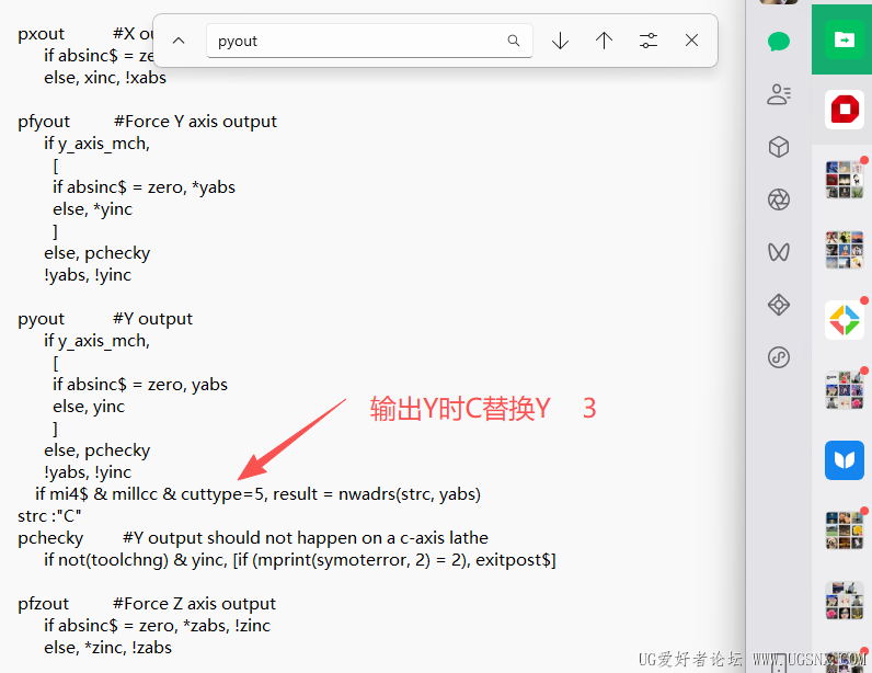

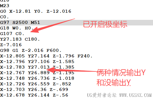

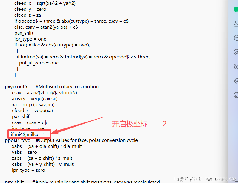

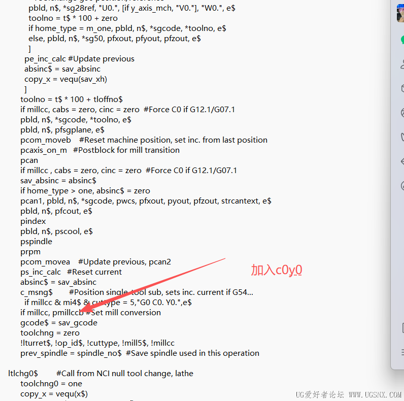

开多轴端面极坐标思路 如有雷同纯属巧合
只是单个特征 改造思路
多个特征可能会重和,请自行找方法

发表于 2026-5-19 20:27:07 来自手机 | 显示全部楼层
直接在plinout那个块把yabs赋予C,然后yabs=yabs*-1就好了。输出C搞的那么麻烦

发表于 2026-5-19 16:43:01 | 显示全部楼层
你这后处理为什么有2个一模一样的C啊

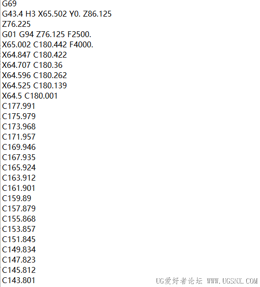

发表于 2026-5-19 21:46:16 | 显示全部楼层

 楼主| 发表于 2026-5-20 07:44:07 | 显示全部楼层
你觉得麻烦是你的事,我只是给个思路,你觉得麻烦又没让你用

发表于 2026-5-20 11:11:09 | 显示全部楼层
立式加工中心3+2用C轴切削怎么改?
