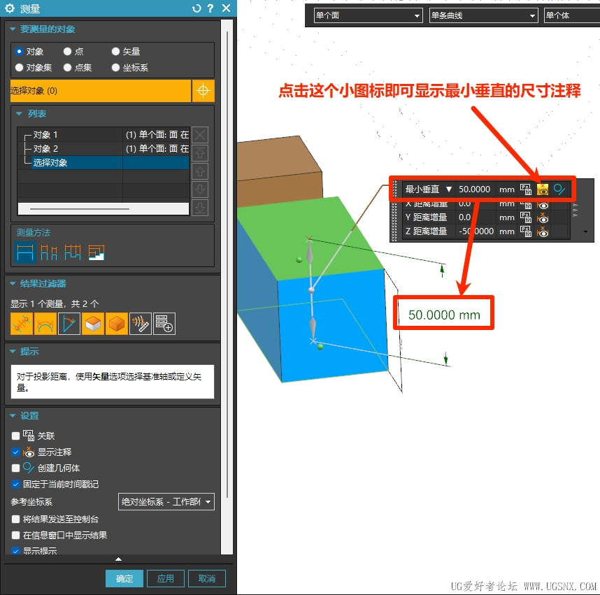

问题来源:有些时候会参考一些无参结构的尺寸,【测量】一下确认一下尺寸,但总是容易忘记,所以会通过PMI进行标记。但是PMI感觉有点麻烦,还需要选放置的平面,而且有放置的平面所以有些角度是看不到尺寸的。
偶然发现:【测量】也可以标注尺寸注释,这个尺寸注释可关联或者不关联。右键尺寸注释可以勾选【平行于屏幕】,就可以在任意角度看到这个尺寸。也可以把尺寸注释【显示为PMI】,但是显示为PMI之后就默认会以当前屏幕的角度作为平面变成PMI尺寸,无法有平行于屏幕的效果了。

你是哪个版本我的2306没有平行于屏幕这个选项
