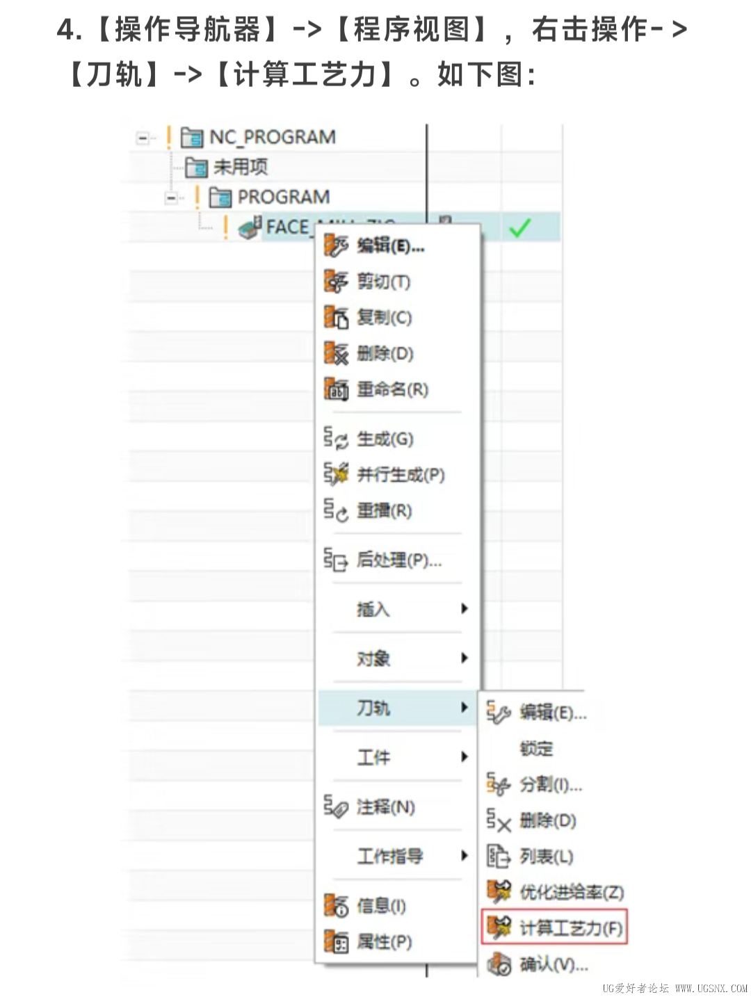

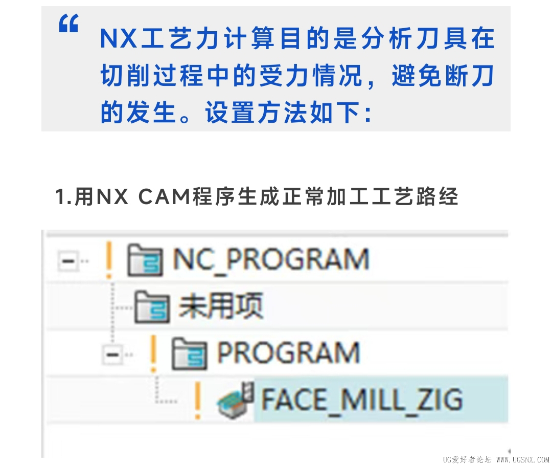

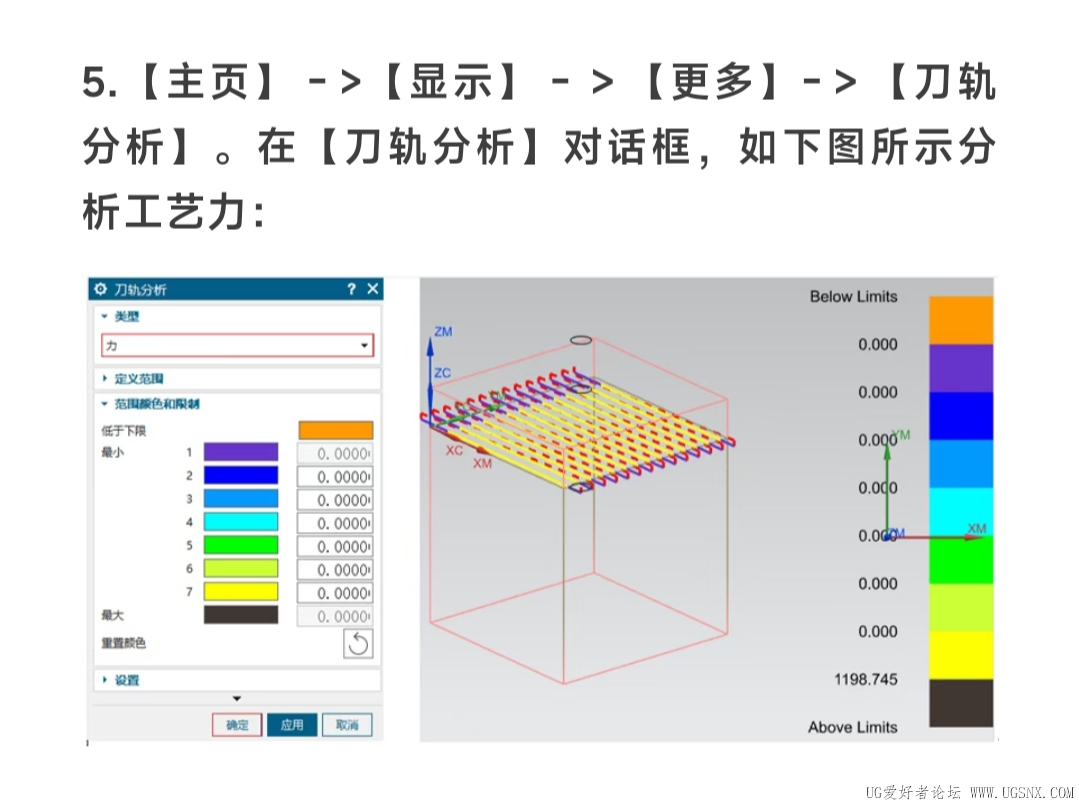

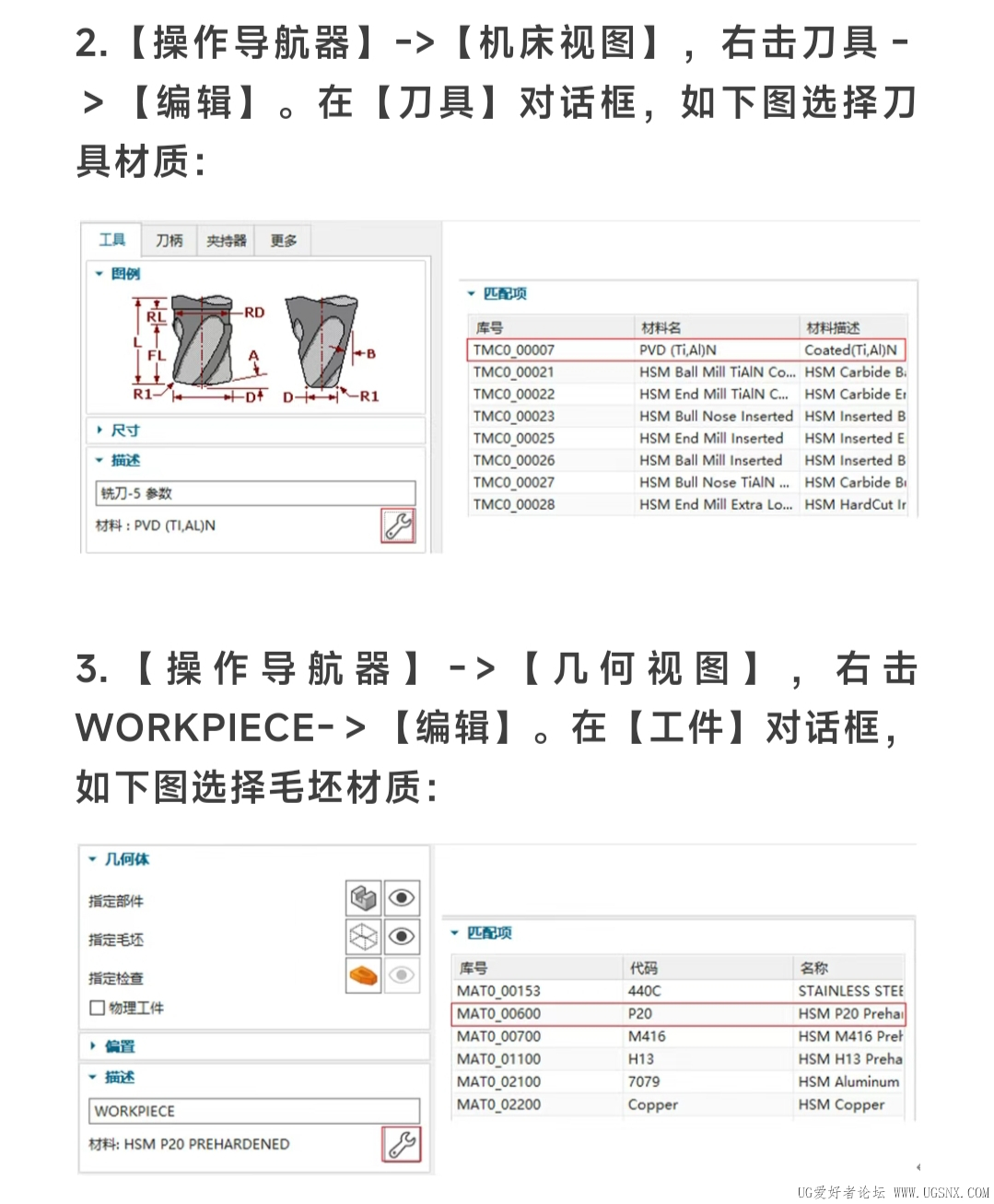

发表于 2026-5-21 09:47:07 来自手机 | 显示全部楼层 |阅读模式
具体方法如下图示
